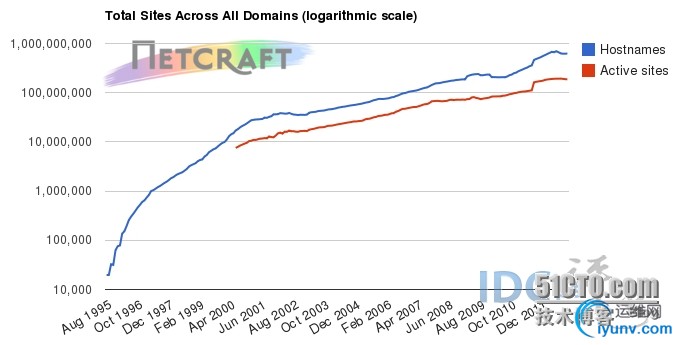

          Apache是世界使用排名第一的Web服务器软件。它可以运行在几乎所有广泛使用的计算机平台上,由于其跨平台和安全性被广泛使用,是最流行的Web服务器端软件之一。下图为
  全球主流Web服务器份额:

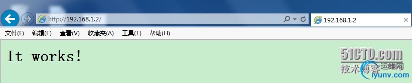

[root@jacken /]# netstat -ntl | grep 80
tcp       0      0 :::80                       :::*                        LISTEN
[root@jacken /]#  Apache安装成功。
