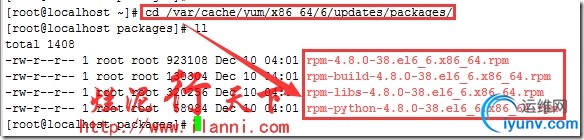

  cd /var/cache/yum/x86_64/6/updates/packages/
  注意:yum安装软件默认是安装完毕立即删除的,但是我们可以通过修改yum.conf文件使其不删除。
  cat /etc/yum.conf

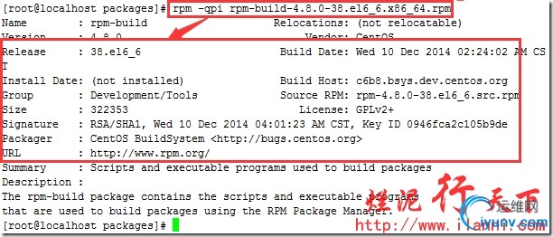

  查看rpm-build的rpm包相关信息,如:软件名称、版本、build日期、功能描述、大小等等。如下:
  rpm -qpi rpm-build-4.8.0-38.el6_6.x86_64.rpm

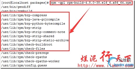

  查看rpm-build的rpm包含安装的目录和文件,如下:
  rpm -qpl rpm-build-4.8.0-38.el6_6.x86_64.rpm

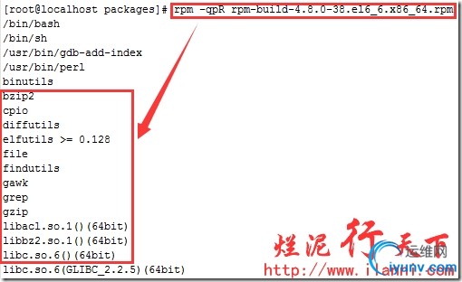

  查看rpm-build的rpm包的依赖关系,如下:
  rpm -qpR rpm-build-4.8.0-38.el6_6.x86_64.rpm

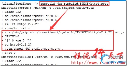

  以上配置完毕后,我们现在就开始生成rpm包,使用rpmbuild命令。如下:
  rpmbuild -ba rpmbuild/SPECS/httpd.spec
  通过上图,我们可以很明显的看出rpm包已经制作成功。
  新生成的rpm包存放在rpmbuild/RPMS/目录下,而源码rpm包则存放在rpmbuild/SRPMS/目录下。
