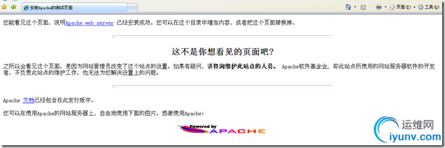

Listen 8083
  我的80端口和8081端口已被占用,所以Apache的测试页为: http://localhost:8083
  如果系统任务栏中Apache的有小箭头为绿色,而且可以显示以上页面,代表Apache安装成功。

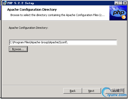

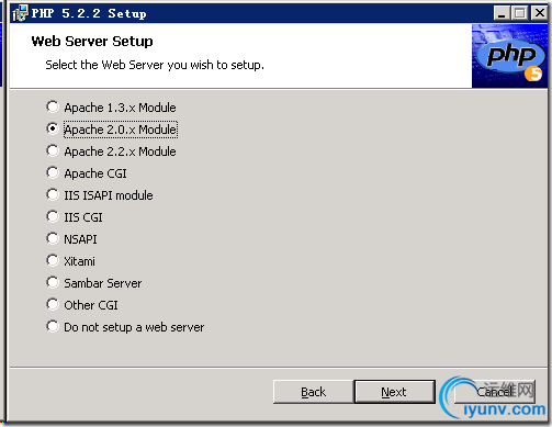

  2,安装PHP:

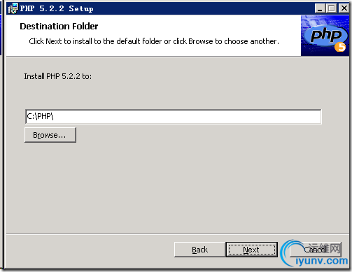

  1)我将安装路径改为:C:\PHP ,以便以后使用;。
  下一步,选择步骤1安装的Apache版本.我安装的是Apache2.0.63,所以选择Apache2.0.x

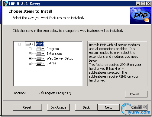

  下一步,选择Apache conf文件路径:
  下一步,选择全部安装:

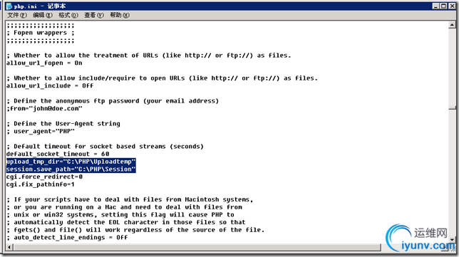

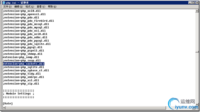

  2)更改php.ini ,路径:C:\PHP\php.ini
  寻找以下内容,取消注释或修改下列内容:
extension_dir = c:\php\ext
extension=php_mysql.dll
extension=php_snmp.dll
extension=php_sockets.dll
cgi.force_redirect = 0
register_argc_argv = On
safe_mode = Off
upload_tmp_dir = "C:\PHP\Uploadtemp"
session.save_path="C:\PHP\Session"
  3)在c:\php 文件夹中建Uploadtemp 和Session 子文件夹,并将其权限改为可写;

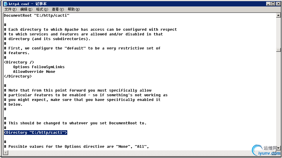

  3, 更改Apache配置文件,httpd.conf 路径:C:\Program Files\Apache Group\Apache2\conf\httpd.conf
  1), 将 #BEGIN PHP INSTALLER EDITS - REMOVE ONLY ON UNINSTALL 部分 替换为:
PHPIniDir "C:/PHP/"
LoadModule php5_module "C:/PHP/php5apache2.dll"
AddType application/x-httpd-php .php
AddType application/x-httpd-php .html .htm
DirectoryIndex index.php index.html index.htm
  2), 更改:【请看好位置再改,别把Directory根目录给覆盖掉啦】
DocumentRoot "C:/http/cacti"

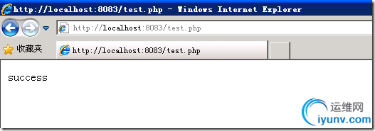

  5),在c:/http/cacti目录中新增一test.php文件:

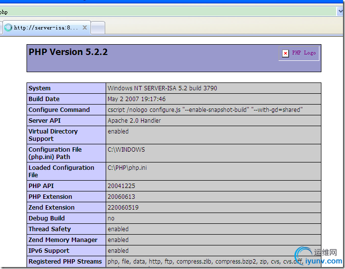

  浏览,查看:http://localhost:8083/test.php
  It’s OK.

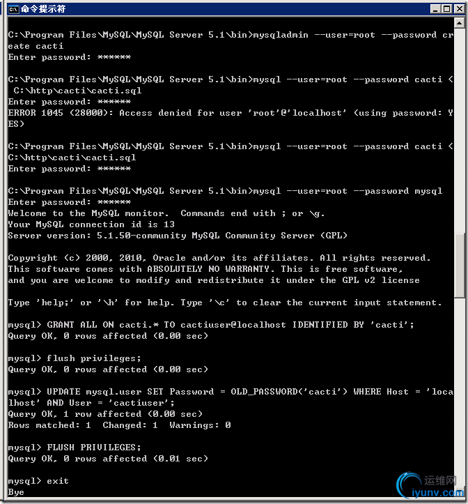

  6,导入CACTI数据库
mysqladmin --user=root --password create cacti
mysql --user=root --password cacti < C:\http\cacti\cacti.sql
mysql --user=root --password mysql
mysql> GRANT ALL ON cacti.* TO cactiuser@localhost IDENTIFIED BY 'cacti';
mysql> flush privileges;
mysql> UPDATE mysql.user SET Password = OLD_PASSWORD('cacti') WHERE Host = 'localhost' AND User = 'cactiuser';
mysql> FLUSH PRIVILEGES;
mysql> exit

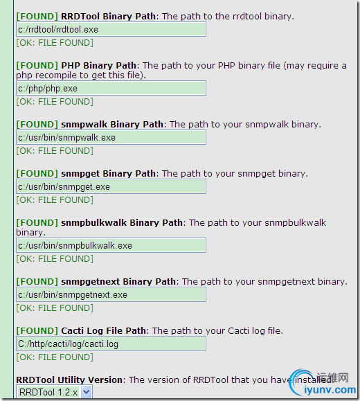

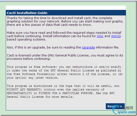

  8,测试CACTI
  1)运行http://localhost:8083,转到以下页面:
  2)下一步,选择new install
  3)下一步,全部文件found:
  4)FINISH,OK了
  5)登陆页面,输入用户名:admin 密码admin ,更改密码,安装ok

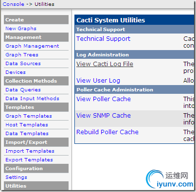

  PS: CACTI LOG位置如下图: 有任何情况,记得查log!

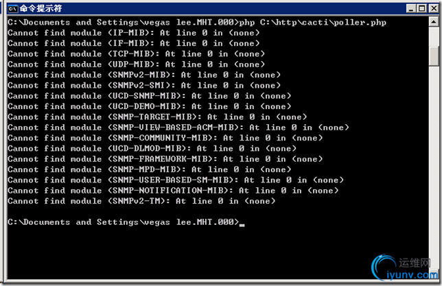

  1) cmd中,输入:
php C:\http\cacti\poller.php
DSC00014.png 报错:(

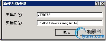

  解决方法:
  (1)添加环境变量MIBDIRS:
  (2)关掉当前cmd,重新打开新的cmd;
  (3)再来一次:
  OK了

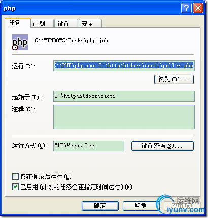

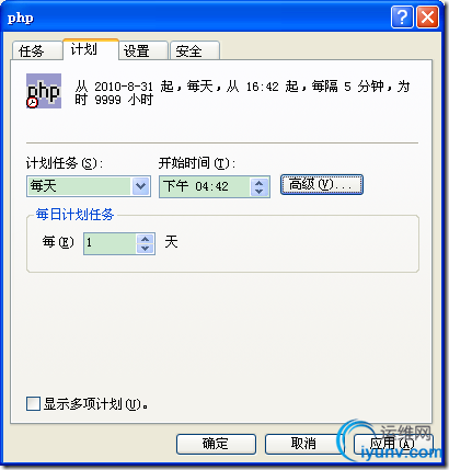

  2)设置计划任务,并设为每5分钟启动一次,9999小时后过期。
  运行:C:\PHP\php.exe C:\http\htdocs\cacti\poller.php
  起始于:C:\http\htdocs\cacti

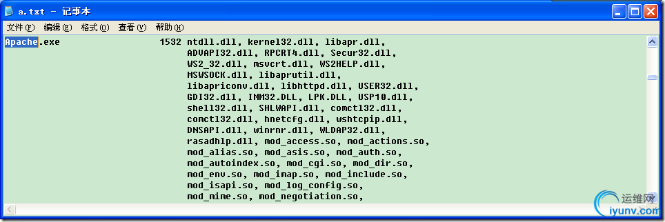

  最后,通过tasklist,才发现是php_mysql.dll没有加载~~

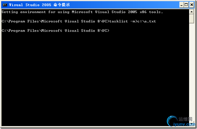

        小技巧:查看任务管理器所有进程加载的dll:
           tasklist -m>c:\a.txt
           找到apache.exe,查看相应加载的dll:
  无法加载php_mysql.dll文件,原因是php_mysql.dll依赖于libmysql.dll,libmysql.dll其实在php的根目录是存在的;但之前我在2003里用安装程序装了mysql,可能是mysql里已经有了这样一个文件,且在安装的时候把mysql的bin目录加到了系统的path环境变量里,所以在2003下能正常使用,但在xp里确不行。
  解决的方法:
  把php根目录下面的libmysql.dll文件copy到system32目录下面。
