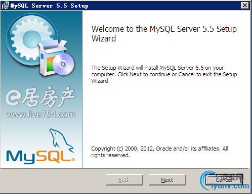

  现在我们就需要安装mysql了,mysql不需要配置,只要安装成功就行了,以下以mysql-5.5.23-win32.msi作为讲解实例(无论哪个版本的mysql,安装都是基本一致的)。打开mysql-5.5.23-win32.msi,出现如下界面:

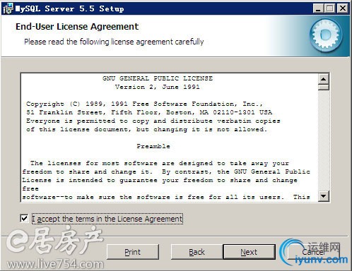

  勾选:I accept the terms in the license Agreement(表示我接受协议),然后单击Next,出现如下界面:

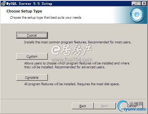

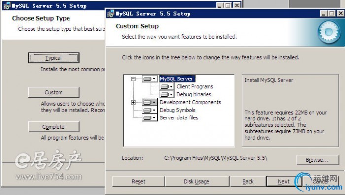

  第一项是:经典,第二项是:自定义,第三项是:完全,我们选择第二项:Custom,来自定义安装,出现如下图:

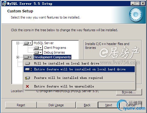

  首先修改安装目录,建议不要安装在C盘,把它安装在C盘以外的其他盘,如笔者安装在D:\myserver\mysql\,上,同时单击Development Components,选择:Entire feature will be installed on local hard drive(表示这个选项的所有下属功能全部安装在本地磁盘),如下图所示:

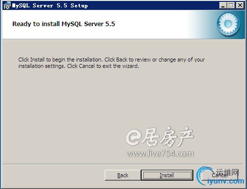

  ,最后单击Next,出现如下图:

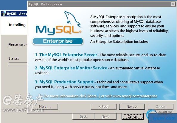

  然后,单击Install,开始安装,最后出现如下图:

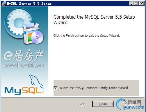

  我们一直不停的Next,最后出现:

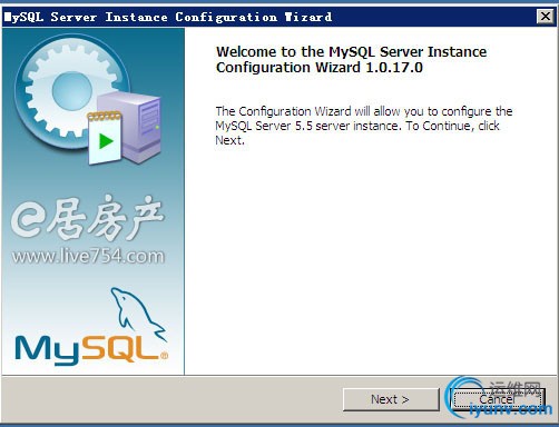

  ,必须勾选Launch the MySQL Instance Configuration Wizard,表示启动配置向导,我们进行手动配置Mysql,单击Finish,出现:

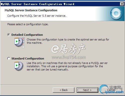

  单击Next,出现:
  第一项是:详细配置,第二项是:标准配置,我们选择第一项,进行详细配置,单击Next,出现:

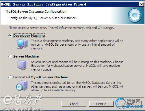

  第一项是:Developer Machine(开发机器),如果你是个程序开发人员,配置这个mysql是为了开发测试(调试)的,那么选择第一项就Ok了,选择这一项mysql占用最小的资源
  第二项是:Server Machine(服务器机器),选择第二项,Mysql占用的资源在这3项中不大也不小,居中,如果你的网站访问量不大,数据量不大,程序代码编写得不错(指数据库查询、修改之类的动作不多),建议选择第二项,他占用的资源不多不少,居中。
  第三项是:Dedicated Mysql Server Macine(多功能Mysql服务器),选择这一项,Mysql发挥的性能会是最好的,不过,他却占用了你服务器非常大的资源,比如你需要进行很多的数据查询、修改,特别是多重循环,或者大数据表的查询(如数据量达到上万以上)等,你需要选择这一项,当然选择这一项,你的机器配置得好,内存估计至少1G,CPU最好能双核以上,笔者选择第三项,因为笔者的网站数据量超级大,而且涉及很多的筛选、多表联合查询、增删改等,网站数据也很少缓存,所以选择了第三项,选择这一项,如果你服务器的硬件配置不错,通常网站速度都是很快的。

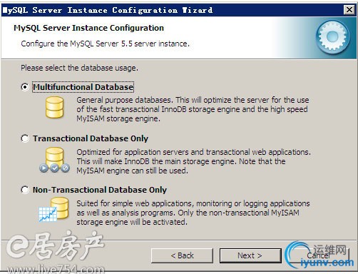

  第一项:Multifunctional Database(通用多功能型),我通常都选择这一项,感觉很必要,不过还是得看你的网站是不是需要这么强大的功能来,而且还要看你的服务器硬件配置
  第二项:Transactional Database Only(服务器类型,专注于事务处理,一般)”,占用资源不大不小,不过处理数据能力也是不大不小,如果你是个小型网站,特别是企业网站,博客站,感觉很适合选择这个,特别是你的服务器硬件配置一般般而已
  第三项:“Non-Transactional Database Only(非事务处理型,较简单,主要做一些监控、记数用,对MyISAM数据类型的支持仅限于non-transactional),通常是做程序设计开发测试用的,就选择第三项吧,如果是做服务器的,第三项就绝对不能选了。
  我选择了第一项Multifunctional Database(通用多功能型),单击Next,进入下一步:

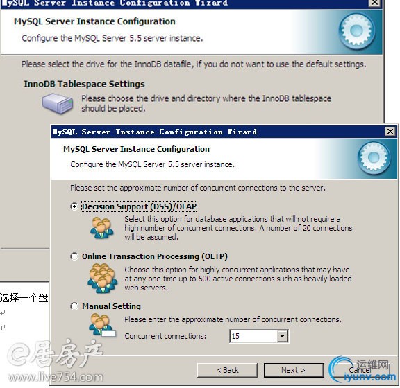

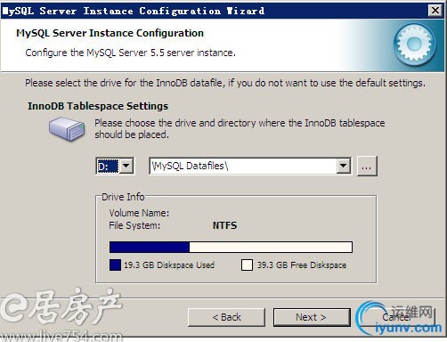

  选择一个盘来存储 InnoDB,我选择D盘,这个按个人喜好,单击Next,出现,
  这个是设置mysql的连接数,如果你网站的访问量超级大,那就选择第三项 Manunal Setting(手动设置),选择你要的链接数,普通网站选择第二项就OK了(选择第二项是500个链接数),第一项也是给开发程序测试用的人选的(仅20个链接数而已,很少吧,除非你网站都无人问津,就选择第一项了),我选择第二项,单击Next,进入下一步:

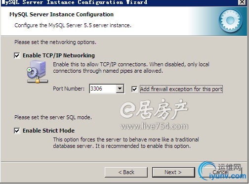

  勾选:Enable TCP/IP Networking,可以让你的mysql被远程机器访问,不勾选的话,那么就只能是本地访问了(也就是你网站的数据库配置文件都是localhost了,而不能Ip了),
  请勾选:Add firewall exeception for this port (意思是让防火墙对这个端口设为例外,也就是让防火墙允许这个端口访问的意思)
  Enable Stritc Mode,非常建议勾选,因为勾选这个会让你的mysql更新传统的数据库服务器,性能更好。
  笔者是全部勾选,单击Next,出现如下图:

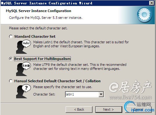

  这是Mysql编码设置,如果你的网站是UTF-8编码的,建议选择第二项,如果你的网站是latin(拉丁)编码,那就选择第一项,如果你是其他编码,那就在第三项:Manual Selected Default Character Set/Collation,选择一个你网站对应的编码吧,在中国大陆,GBK编码估计是使用最多吧,如果你的网站是GBK(或gb2312),就就让数据库选择:gbk编码吧(不建议选成gb2312,因为这个编码可能会使一些英文字符不正常)
  笔者选择第二项,因为我的网站都是utf-8编码,当然就选择第二项了。单击Next,进入下一步:

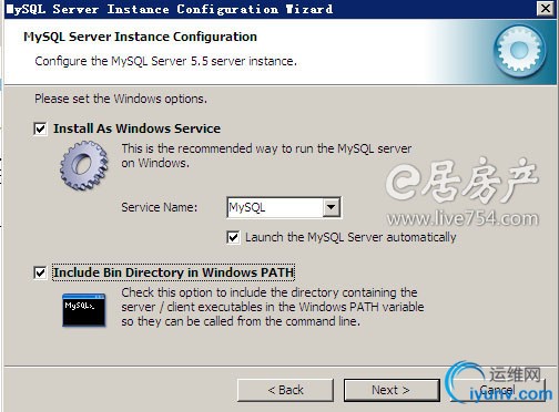

  建议全部勾选,这样以后管理Mysql就很容易了。第一项是:Install As Windows Service(安装mysql作为系统服务)
  勾选:Launch the MySQL Server automatically,意思就是说每当你开机或重启机器时,mysql都自动启动
  Include Bin Directory in Windows PATH,勾选这个,就可以让你在windows系统下的dos窗口操纵Mysql了,比如你只要输入一些mysql 命令,就会在dos窗口帮你执行,建议勾选。

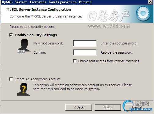

  这个是设置root用户的密码,建议设置,否则你的mysql太不安全了,如果你是本地测试的,那么空密码都无所谓
  nable root access from remote machines。这句话是说让用户名为root的用户具有远程操纵mysql服务器的权限,如果你的Mysql要远程访问,那就必须勾上这个,如果你只想做本地用的,那就无所谓了,当然勾上这个,就多了一份危险(够容易理解吧,你让root可以远程操纵数据库,那么***就有机会***你的机器了),这个看你的mysql是否想远程访问,如果想,就勾上,如果不想,就不勾,但是密码还是建议设置的
  下面的:Create An Anonymous Account,这个是创建匿名用户,不建议勾上,否则很不安全,
  好了,填写密码后,我们单击Next,进入:

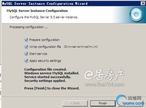

  我们单击:Execute(执行),开始执行我们刚才的配置,通常到了Start service,和Apply security settings 有些人会过不了,这通常是安装了mysql后,然后卸载,接着又重装就会这样,主要原因是卸载的mysql不干净导致的,mysql很挑剔,只要你的系统里有mysql残留的碎片,他就让你再次重装失败,所以,如果你卸载mysql,一定要卸载得干干净净,一个碎片都不要留下,然后重启系统再重装,就会成功了,成功的界面如下图:
  上图全部都打勾,就表示安装成功了,我们单击finish,此时mysql的安装配置全部告成。

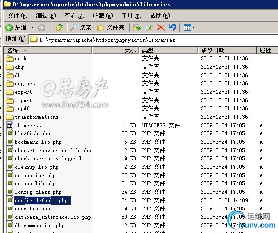

  解压后我们打开文件:libraries/config.default.php(在libraries文件夹下),如下图:

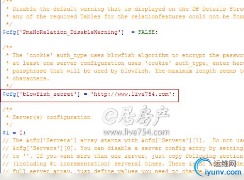

  找到:
  $cfg['blowfish_secret'] = ''; ,然后在后面添加一个随意的值,这个随便就行了,你想怎么填都行,如笔者填写的值是:http://www.live754.com,如下图:

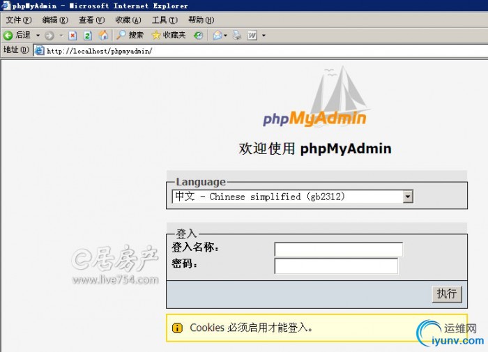

  至此,phpmyadmin全部配置好,配置成功后,当你在浏览器敲下你的phpmyadmin地址,就出现下面的界面:

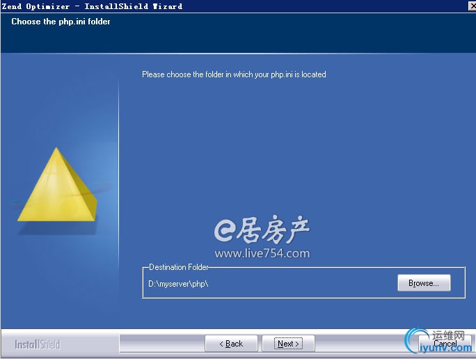

  Phpmyadmin安装好了,接着我们来安装Zend Optimizer 3.3.3,这个上华军就可以下载了,搜索引擎搜一下也一大堆这样的软件出来。

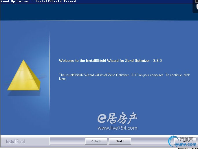

  把下载下来的Zend Optimizer 3.3.3文件打开,出现如下界面:

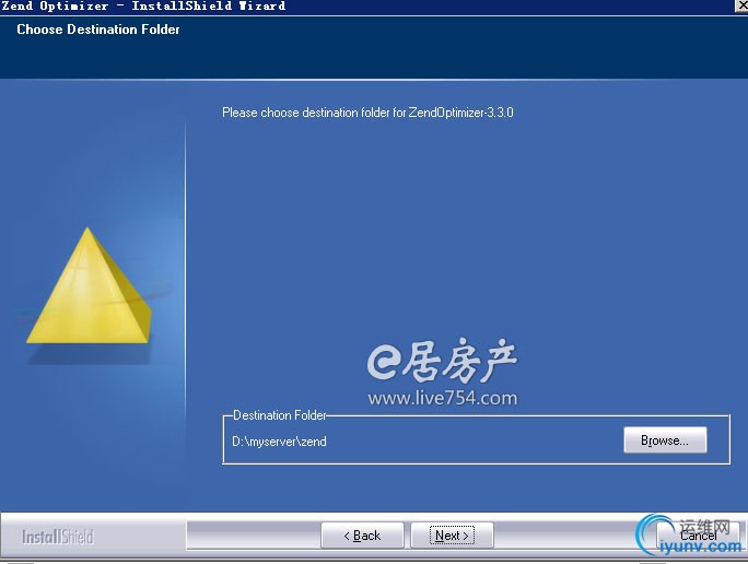

  单击Next,然后接受协议,再next,选择自定义目录,笔者的目录D:\myserver\zend,如下图:

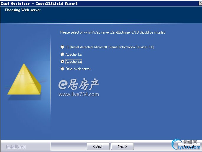

  然后单击:next,进入下一步,出现如下界面:
  我们选择 Apache 2.x,因为我们安装的是apache 2.2.22,单击Next,如下图:
  请选择你的php.ini所在的目录,如笔者的php.ini的目录位于D:\myserver\php,选择好后点击Next,如下图:

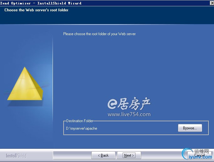

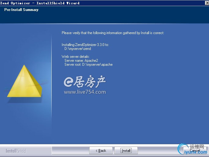

  上面的英文Please choose the root folder of your Web server,意思就是选择:web服务的根目录,这里选择apache所在的目录,笔者的apache目录为D:\myserver\apache,见上图,单击Next,出现如下图:

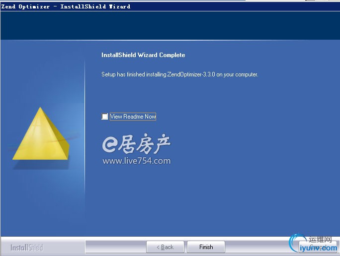

  点击 install开始安装了,安装时会出现几个提示,不管他,都一直点确定就行了。最后出现如下图。这样就全部竣工了
  至此,整个apache+php+mysql+phpmyadmin+Zend Optimizer的配置就告终了。祝你配置成功顺利!
