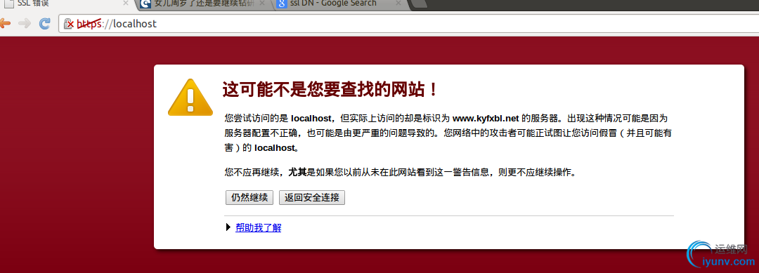

接下来用https://localhost来访问,浏览器报警:
这里就是前面创建CSR时,输入的CN的作用,这个证书是为www.kyfxbl.net申请的,这里请求的地址却是localhost,不匹配所以报错。为了能用www.kyfxbl.net这个主机名来访问,就需要改一下/etc/hosts文件:

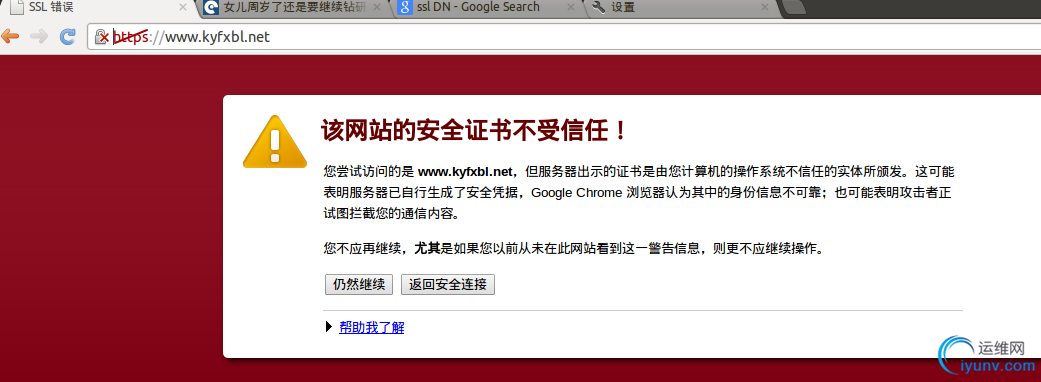

然后就可以用www.kyfxbl.net来访问了,再试一下:https://www.kyfxbl.net/
这次浏览器还是告警,但是告警信息变了:
证书信息如下:
可以看到这个证书是由*.kyfxbl.net这个CA颁发的,浏览器不认识,所以不信任由这个CA签发的所有证书。接下来就需要把ca.cer导入浏览器。这里直接导入server.cer也是可以的,但是后面如果又创建一个网站比如说www2.kyfxbl.net,那么又不行了。所以最好的办法是直接导入CA根证书,那么后续只要是用这个根证书签发的证书,浏览器都会信任

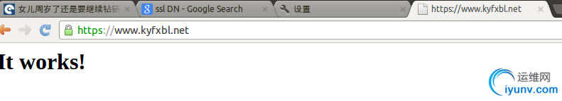

再次访问,可以看到成功了,浏览器不告警,并且URL栏前面打了一个绿勾

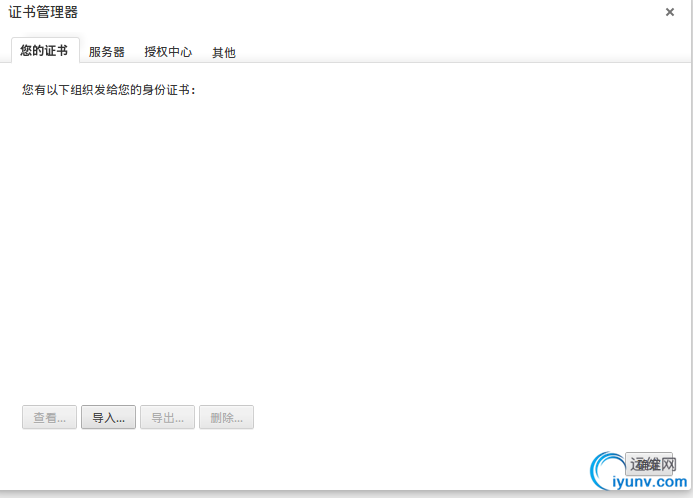

接下来要把client.p12导入到浏览器里
导入前:

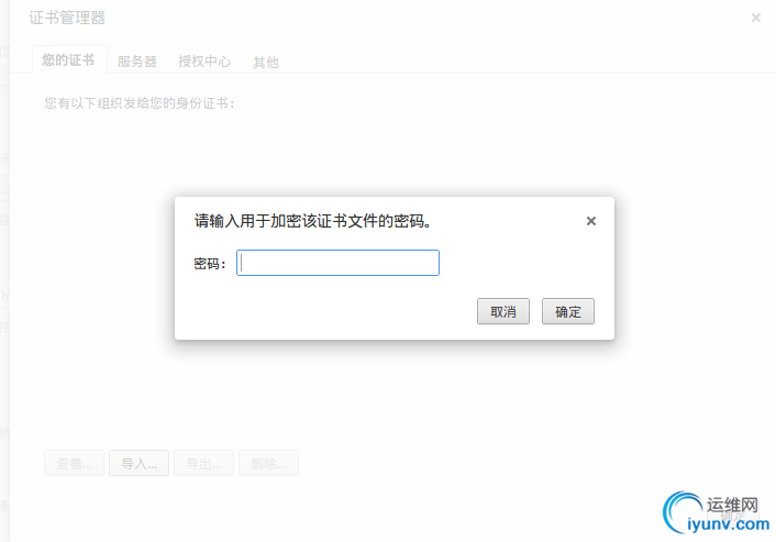

导入的时候会要求输入密码,这是为了避免有人偷偷拷贝了别人的客户端证书,伪装成合法用户:

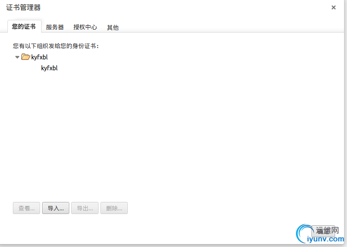

导入后:
然后再次访问,浏览器会要求选择证书。这个步骤是通过双向认证访问网站时必须的,但是平时访问银行、支付宝的时候貌似没有,这是因为这些网站为了简化用户的操作,都会要求用户安装什么“安全控件”,控件自动选择了证书
点击确定,访问成功!
