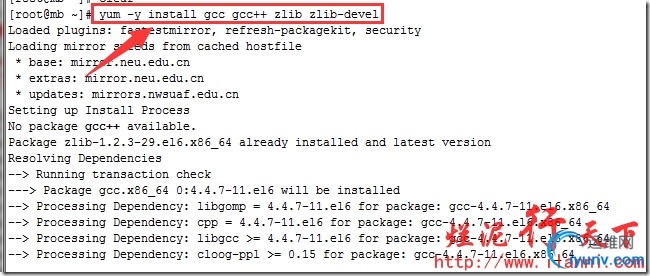

  一、安装编译环境
  在安装apache之前,我们需要安装编译apache时所需要的相关软件包,如下:
  yum -y install gcc gcc++ zlib zlib-devel

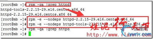

  二、卸载原有Apache
  在源码安装apache之前,我们要先卸载系统中,已经通过rpm包安装的apache。如下:
  rpm -qa |grep httpd
  rpm -e --nodeps httpd-2.2.15-29.el6.centos.x86_64
  rpm -e --nodeps httpd-tools-2.2.15-29.el6.centos.x86_64

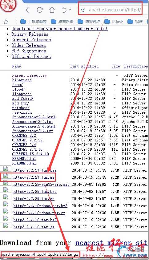

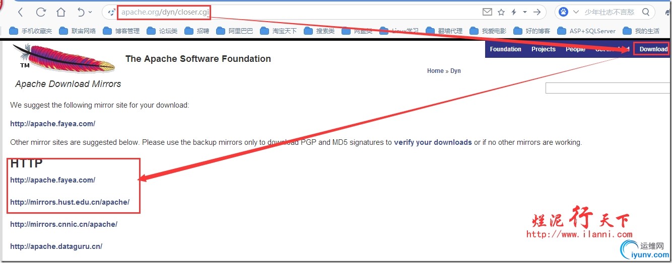

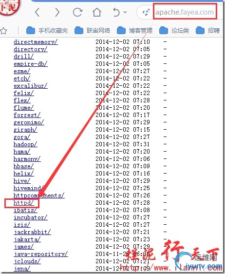

  下载apache的源码包,我们本次实验以apache的2.2.27版本为例。apache的源码包建议直接去apache官网下载,如下:
  使用如下命令,下载apache源码包:

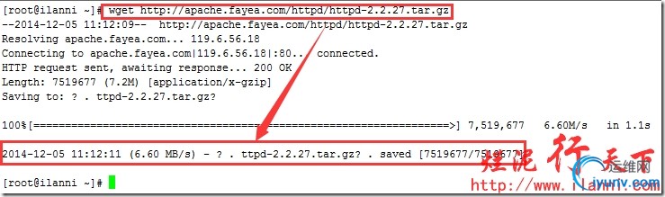

  wget http://apache.fayea.com/httpd/httpd-2.2.27.tar.gz

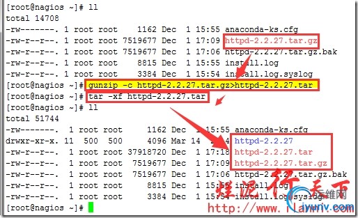

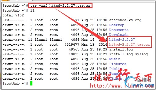

  解压下载的源码包,因为下载的是tar.gz的源码包,所以我们有两种解压方法。
  方法一、利用gunzip进行解压,如下:
  gunzip -c httpd-2.2.27.tar.gz>httpd-2.2.27.tar
  -c参数可以不删除源文件
  tar -xf httpd-2.2.27.tar
  方法二、直接使用tar解压,如下:
  tar -zxf httpd-2.2.27.tar.gz
  或者tar -xf httpd-2.2.27.tar.gz

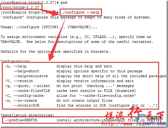

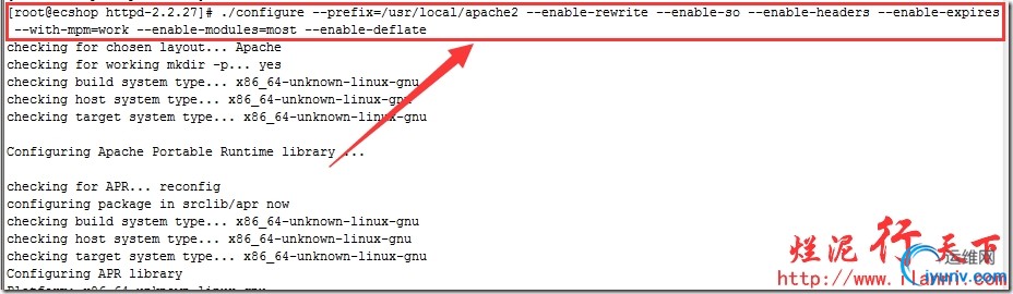

  我们可以通过configure命令查看编译时的相关帮助,如下:
  ./configure --help
  具体编译如下:
  ./configure --prefix=/usr/local/apache2 --enable-rewrite --enable-so --enable-headers --enable-expires --with-mpm=worker --enable-modules=most --enable-deflate
  --prefix=/usr/local/apache2表示指定apache的安装路径,默认安装路径为/usr/local/apache2
  --enable-rewrite提供URL规则的重写更嫩那个,即根据已知的URL地址,转换为其它想要的URL地址
  --enable-so激活apache服务的DSO(Dynamic Shared Objects动态共享目标),即在以后可以以DSO的方式编译安装共享模块,这个模块本身不能以DSO方式编译。
  --enable-headers提供允许对HTTP请求头的控制。
  --enable-expires激活荀彧通过配置文件控制HTTP的“Expires:”和“Cache-Control:”头内容,即对网站图片、js、css等内容,提供客户端浏览器缓存的设置。这个是apache调优的一个重要选项之一。
  --with-mpm=worker选择apache mpm的模式为worker模式。为worker模式原理是更多的使用线程来处理请求,所以可以处理更多的并发请求。而系统 资源的开销小玉基于进程的MPM prefork。如果不指定此参数,默认的模式是prefork进程模式。这个是apache调优的一个重要选项之一。
  --enable-deflate提供对内容的压缩传输编码支持,一般是html、js、css等内容的站点。使用此参数会打打提高传输速度,提升访问者访问的体验。在生产环境中,这是apache调优的一个重要选项之一。

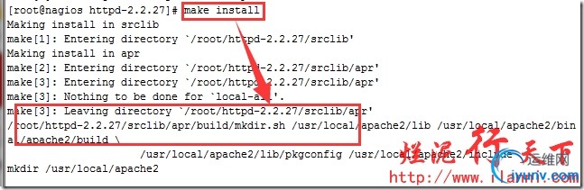

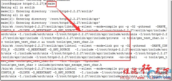

  make
  make install

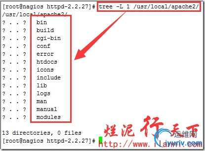

  安装完毕apache,查看安装后的目录,如下:
  tree -L 1 /usr/local/apache2/

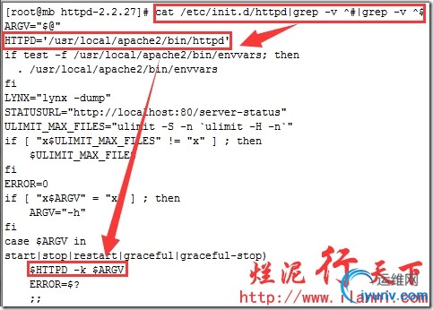

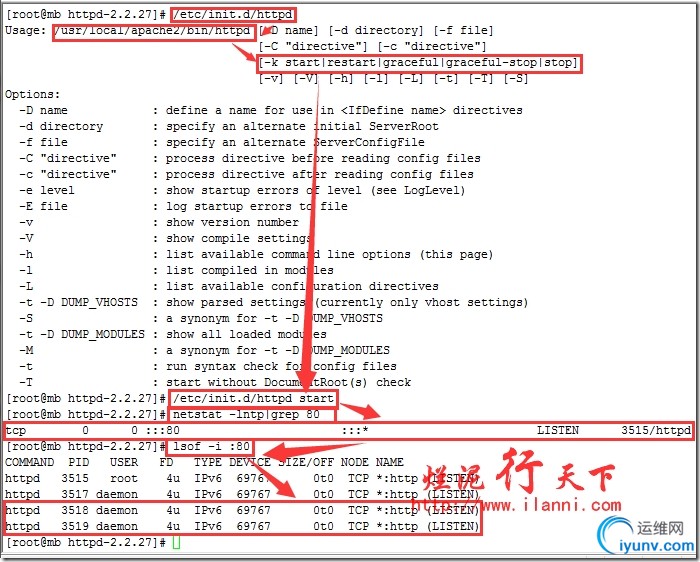

  其实apache的启动是调用/usr/local/apache2/bin/httpd这个命令,查看该脚本的内容,如下:
  cat /etc/init.d/httpd|grep -v ^#|grep -v ^$

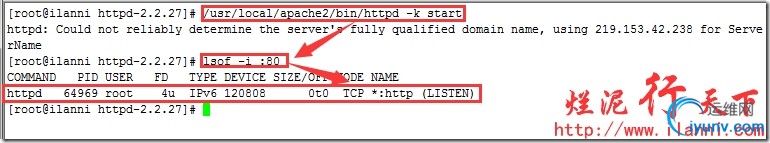

  启动apache,如下:
  /etc/init.d/httpd start
  netstat -lntp|grep 80
  lsof -i :80
  也可以使用/usr/local/apache2/bin/httpd进行启动。如下:
  /usr/local/apache2/bin/httpd –k start

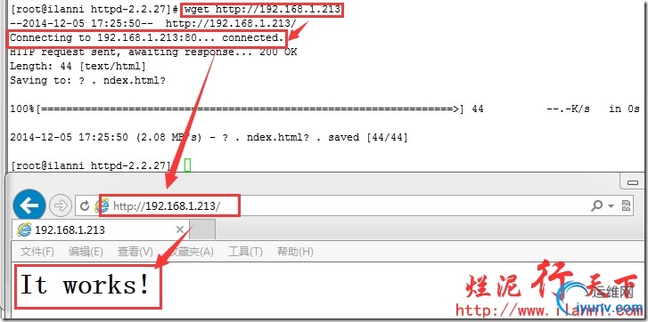

  apache启动完毕后,我们来查看下,可以使用如下命令:
  wget http://192.168.1.213
  通过上图,我们可以很明显的看到apache已经正常启动。

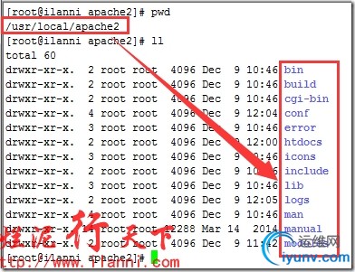

  六、查看apache安装生成的目录
  apache正常启动后,我们来查看apache安装生成的目录。如下:
  bin主要存放程序命令目录,。
  conf主要存放apache配置文件。
  htdocs主要存放站点目录。
  logs主要存放默认日志文件。
  modules主要存放apache的运行模块。例如php、memcache编译后的模块存放在这里。

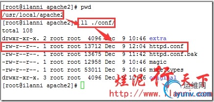

  七、查看apache的配置文件
  apache的配置文件httpd.conf存放在conf 目录下,如下:
  查看httpd.conf配置内容,如下:

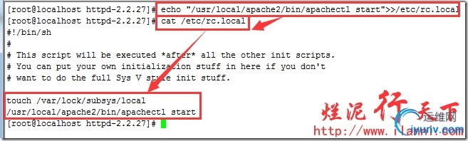

  为了让apache开机启动,我们可以把apachectl启动脚本加入rc.local文件中,如下:
  echo "/usr/local/apache2/bin/apachectl start">>/etc/rc.local
  cat /etc/rc.local

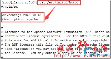

  我们先来介绍第一种方法,修改启动httpd脚本加入如下两行命令,如下:
  #chkconfig: 2345 70 60
  #description: apache
  说明:
  chkconfig: 2345 70 60中的2345是指脚本的运行级别,即在2345这4种模式下都可以运行,234都是文本界面,5是图形界面X。
  70是指脚本将来的启动顺序号,如果别的程序的启动顺序号比70小(比如44、45),则脚本需要等这些程序都启动以后才启动。60是指系统关闭时,脚本的停止顺序号。
  description: apache关于脚本的简短描述。

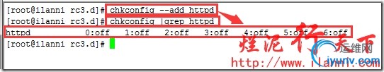

  使用chkconfig进行添加,如下:
  chkconfig --add httpd
  chkconfig |grep httpd

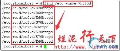

  chkconfig --add httpd命令的作用是把/etc/init.d/httpd加入到/etc/rc.d/rc0.d到/etc/rc.d/rc6.d目录下。如下:
  find /etc -name *httpd

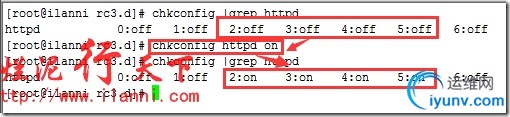

  开启apache开机启动,使用如下命令:
  chkconfig httpd on
  经过以上操作apache就可以开机启动。
