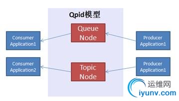

  语言有点儿贫乏,不如画张图吧,Qpid 的模型如下图所示:
图 1. Qpid 模型
  在这个模型中,假如您想和 AMPQ 模型相比较对应,就会发现 Qpid 的 Queue 节点和 AMQP 的 Queue 相对应,这尚可以理解,
  但 Topic 节点和 Exchange 对应就让人费解。在 AMQP 术语中,Topic 只是 Exchange 的一种,况且 Application 也不应该直接从 Exchange 中收发消息。难道 Qpid 不符合 AMQP 么?、
图 2. AMQP 模型
