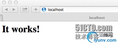

Server built:   Dec 10 2013 22:09:38  开启Apache服务之后,你可以直接在浏览器中访问http://localhost 或者http://127.0.0.1 ,如果出现"
It works!"就表示Apache服务开启成功!

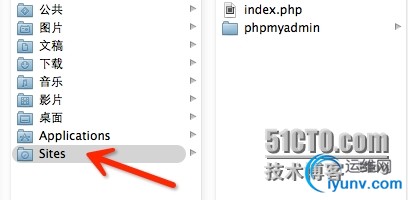

~/Sites DSC0002.jpg
~/Site也就是当前用户目录下面的“站点”目录,在OS X Mavericks中,这个目录可能没有,所以需要手动建立一个同名目录。建立方式很简单,直接在终端中输入:
sudo mkdir ~/Sites      建立“站点”文件夹之后,检查下面这个文件夹是不是有“当前用户名.conf”这个文件。
/etc/apache2/users/如果没有,那么你需要创建一个,取名为“当前用户名.conf”,这里可以使用vi或者nano这两种编辑器之一来创建。

这个时候用户级的网页目录是空的,为了检验配置是否成功,这里在“站点”目录下创建测试文件:
vi ~/Sites/index.php输入以下内容:

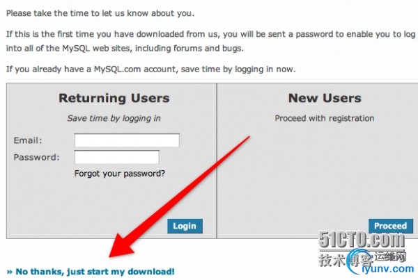

Mavericks中并没有集成MySQL,需要手动安装。你可以点击这个链接下载MySQL的安装包,请下载Mac OS X ver. 10.6(x86,64-bit),DMG Archive(可以在Mavericks下正常工作)。
点击下载之后,,会跳转到一个注册/登录页面,你不需要注册也不需要登录,直接点登录框下面的:No thanks, just take me to the downloads! 就可以跳过这个步骤直接开始下载了,整个 DMG 包大约是113MB。

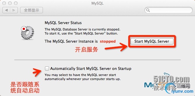

  三个文件都安装完成之后,进入【系统偏好设置】,在面板的最下面你会看到一个 MySQL 的设置项,点击它之后就可以启动MySQL,或者你也可以通过下面的命令开启:
sudo /usr/local/mysql/support-files/mysql.server start如果你想查看 MySQL 的版本,可以用下面这个命令:
