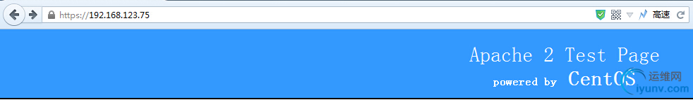

访问浏览器测试,输入192.168.123.75回车以后自动转成https://192.168.123.75 DSC0000.png
