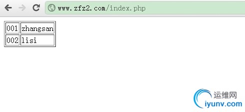

  测试访问结果如下:

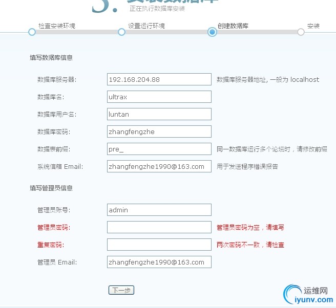

  在安装过程中,需要改变有关目录的权限,根据提示逐项修改即可。
  指定好数据库连接的相关信息。实际上,这一步将会完成数据库相关表的创建。

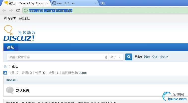

  安装完成后,就可以访问前台:

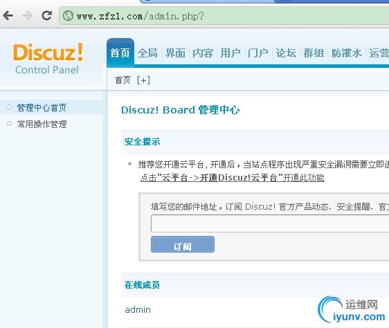

  后台:
