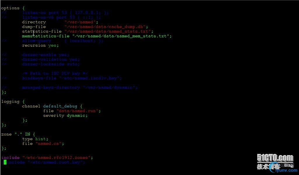

# vim /etc/named.conf

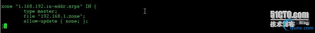

# named-checkconf;修改主配置后,检查配置文件语法错误  添加正向反向解析区域,添加内容如下:
# vim /etc/named.rfc1912.zones
# named-checkconf;检查配置文件语法错误

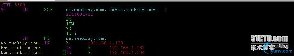

# cd /var/named  添加正向区域解析文件,内容如下:
# vim sueking.com.zone
# chmod 640 sueking.com.zone;修改区域文件属性
# chgrp named sueking.com.zone;修改区域文件属组
# named-checkzone "sueking.com" /var/named/sueking.com.zone;检查正向区域文件的语法错误  添加反向区域解析文件,内容如下:

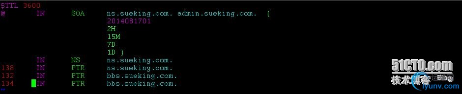

# vim 192.168.1.zone
# chmod 640 192.168.1.zone
# chgrp named 192.168.1.zone
# named-checkzone "1.168.192.in-addr.arpa" /var/named/192.168.1.zone

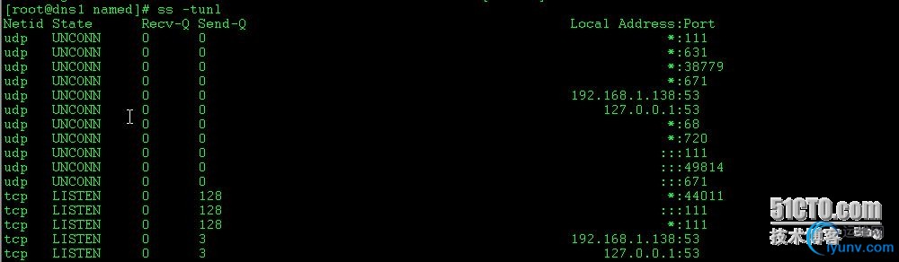

# service named start;启动named服务  查看服务启动结果,其中udp,tcp协议的53号端口都处于监听状态。如下图:
# ss -tunl

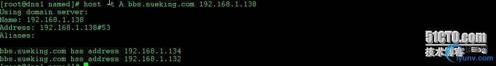

  使用host工具测试DNS服务器解析bbs.sueking.com的结果,如下图:
# host -t A bbs.sueking.com 192.168.1.138

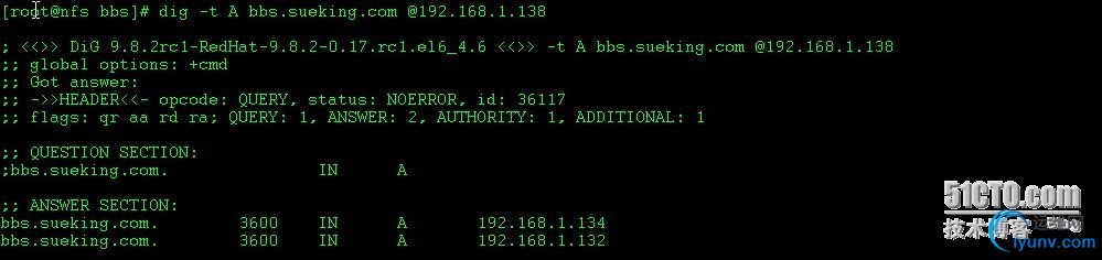

  另外我们可以使用dig命令测试一下轮询的效果,使用这条命令重复几次,可以看到dns服务器解析的效果中两个主机的IP地址上下位置在发生变化,即dns解析时会将不同的解析发送到不同的主机上。
# dig -t A bbs.sueking.com @192.168.1.138

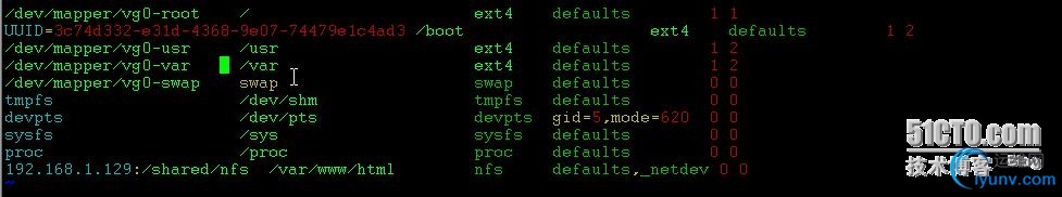

# service nfs start;启动nfs服务。  三、准备两台apache服务器,使用CentOS 6.5系统上默认安装的httpd-2.2的版本,同时安装上php。
# yum install php
# yum install php-mysql  将nfs服务器共享的nfs分区挂载至本地文件系统,挂载选项要加上_netdev,避免nfs未启动的情况下,apache服务器不能正常启动。
# showmount -e 192.168.1.129
# vim /etc/fstab

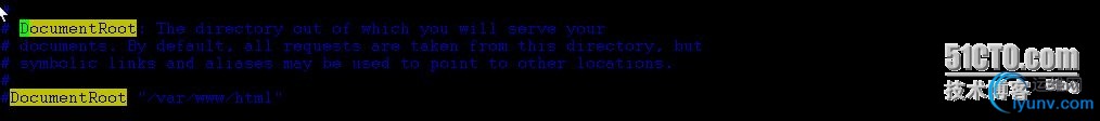

  修改httpd配置文件/etc/httpd/conf/httpd.conf,注释掉中心主机,添加php页面文件的支持
  添加虚拟主机的定义,内容如下:
  注意:将默认的字符集由UTF-8调整为SC_GBK,这样在安装discuz过程中不会有乱码。

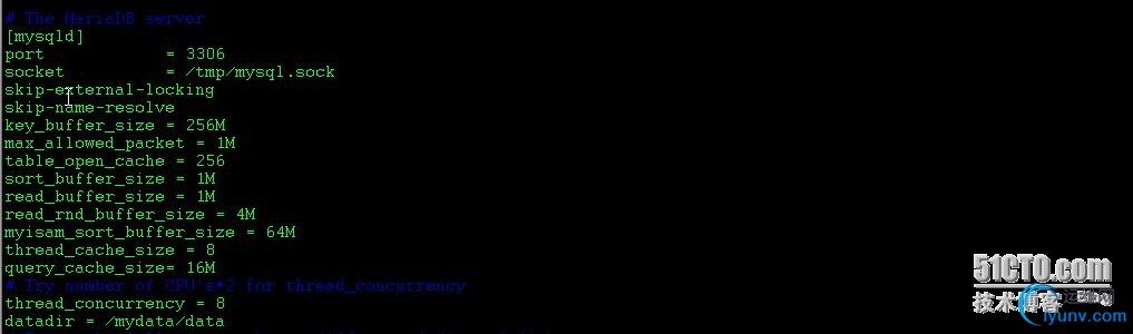

# cp support-files/my-large.cnf /etc/my.cnf  编辑主配置文件,添加数据库数据存放目录路径,如下图:
# vim /etc/my.cnf

> FLUSH PRIVILEGES;使授权生效。  注:有很多时候,使用远程的方式连接数据库会非常缓慢,这也是由于解析主机名造成的,编辑数据库的配置文件/etc/my.cnf添加skip-name-resolve,可以解决这个问题。

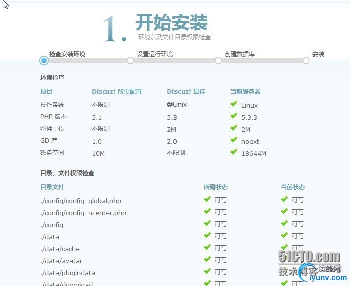

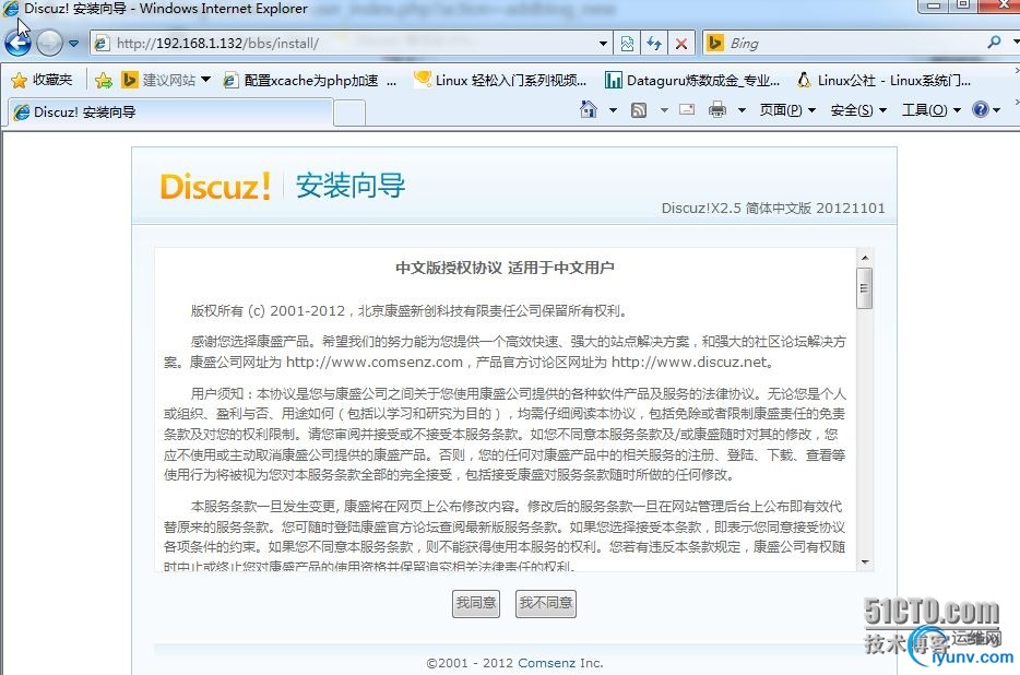

  在浏览器内输入:192.168.1.132/bbs

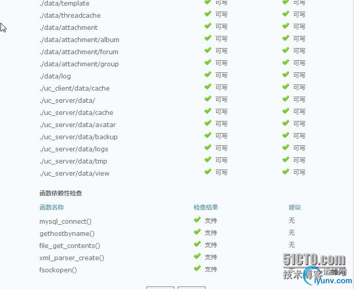

  注意安装文件的目录下有四个文件夹的属性需要调整为777才能安装,分别是config,data,uc_client,uc_servre,有时候还会遇到mysql_connect()函数检查不通过的情况,一般是没有安装php-mysql包造成的。

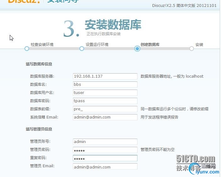

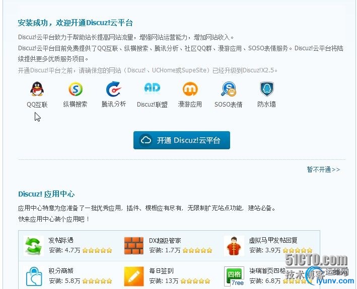

  填写远程数据库的IP地址及相关数据库信息,点击下一步开始安装:

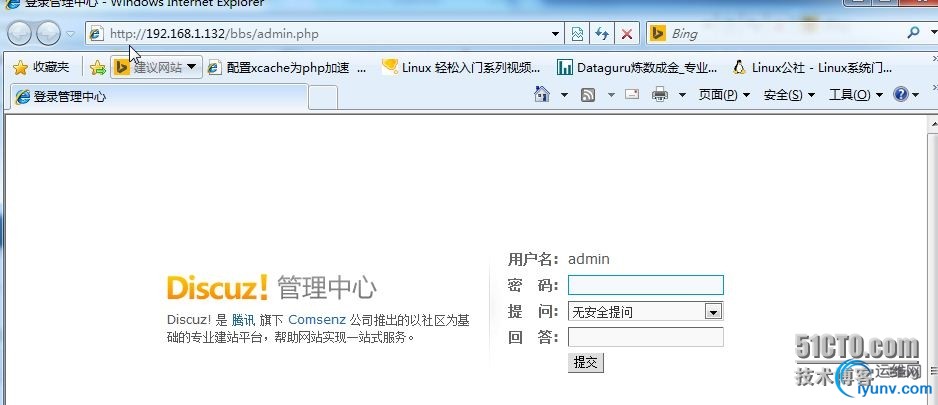

  discuz论坛程序安装完成。输入管理员账号密码可以登录管理中心:

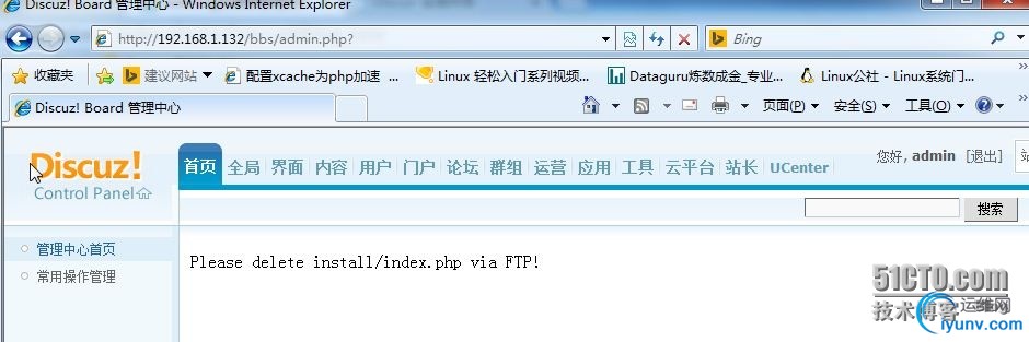

  登录管理中心的时候会提示删除安装目录下的index.php文件,按照提示删除该文件:

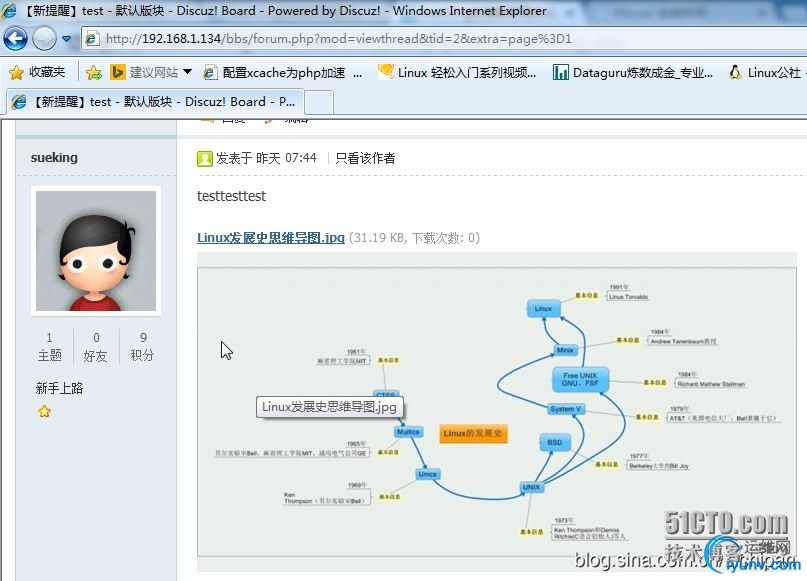

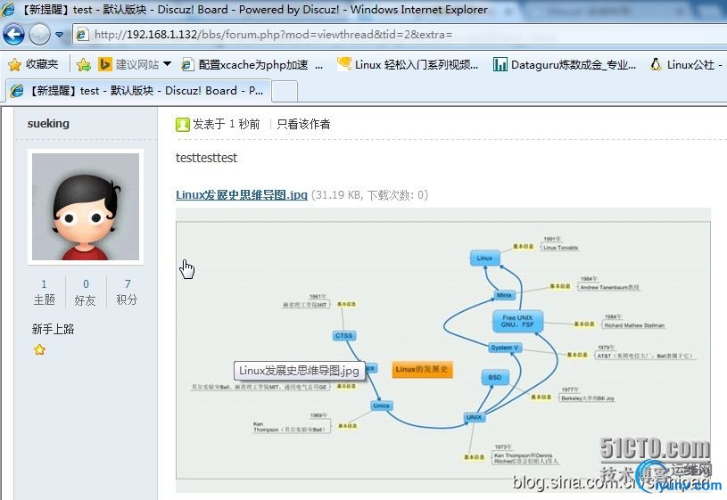

  使用IP地址登录2台apache服务器,测试发帖,及上传附件,先登录到192.168.1.132:
  再登录192.168.1.134测试:
  都可以看到相同的附件内容,然后将两个apache服务器中对于的虚拟主机的DocumentRoot都改变为/var/www/html/bbs,并重启服务,这样修改是为了可以在浏览器内直接输入FQDN名称来访问。

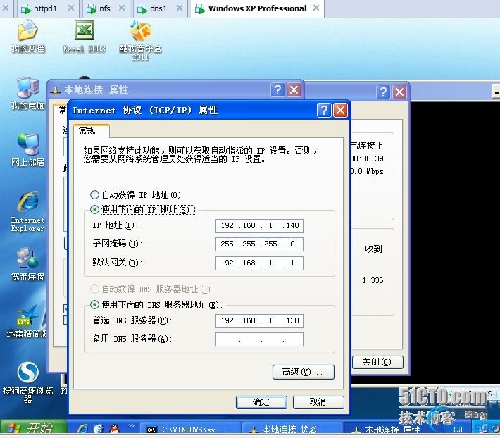

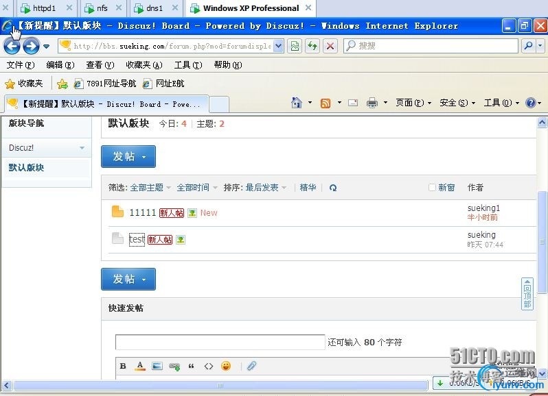

  然后使用装有虚拟主机的XP系统测试,XP系统的DNS服务器指向192.168.1.138,如图:
  在cmd命令提示符下测试域名解析的结果:
  在浏览器内访问bbs.sueking.com:
  可以看到之前发过的贴子及附件内容,discuz论坛程序安装测试完毕。
