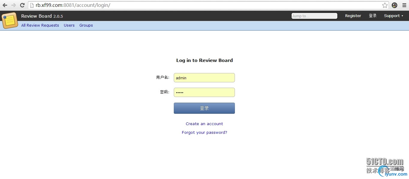

  重启apache,http://http://rb.xxx.com/ 就可以访问。
  如果出现400错误,就是在创建reviewboard站点出现错误,站点没有生成好,之前就是没有显示mysql选择了sqlite3,也ok了,访问就是显示400错误,以为是apache-wsgi.conf中
  WSGIPassAuthorization On
  WSGIScriptAlias "/" "/reviewboard/htdocs/reviewboard.wsgi/" 这两行的问题,写了个html,试验了虚拟主机,注释这两行就ok,打开就400, 查了半天的mode_wsgi,还是400,最终又重新检查一遍,支持了mysql,终于解决。
