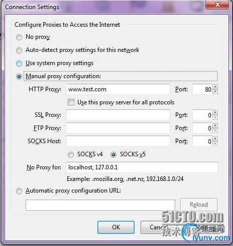

  1)正向代理:
  配置正向代理很简单,此处我们配置vhost来实现代理, 只需要在浏览器的Proxy选项里加入你的Apache配置的vHost主机即可。
  开启代理模块:

  客户端设置(以FireFox为例):

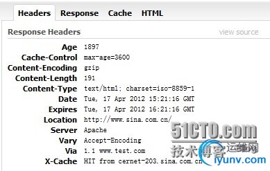

  测试:
  访问 www.sina.com,观察HTTP请求Response:
  可以看到,Via:www.test.com,正向代理成功了。

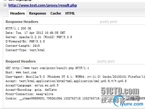

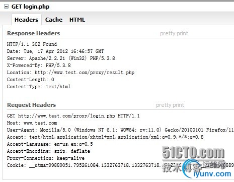

  4,测试效果:
  访问 www.test.com/proxy/login.php
  •   Apache将请求交给 www.proxypass.com/proxy/login.php 代理,HTTP请求如图:
  可以发现其实Request中的请求还是 www.test.com 的,但是它确实是由 www.proxypass.com 来处理的
  •   proxypass.com/proxy/login.php 重定向到 proxypass.com/proxy/result.php
  页面显示:
              in proxypass.com
  HTTP请求如图:
  也可以看到请求依然是 www.test.com/proxy/result.php
