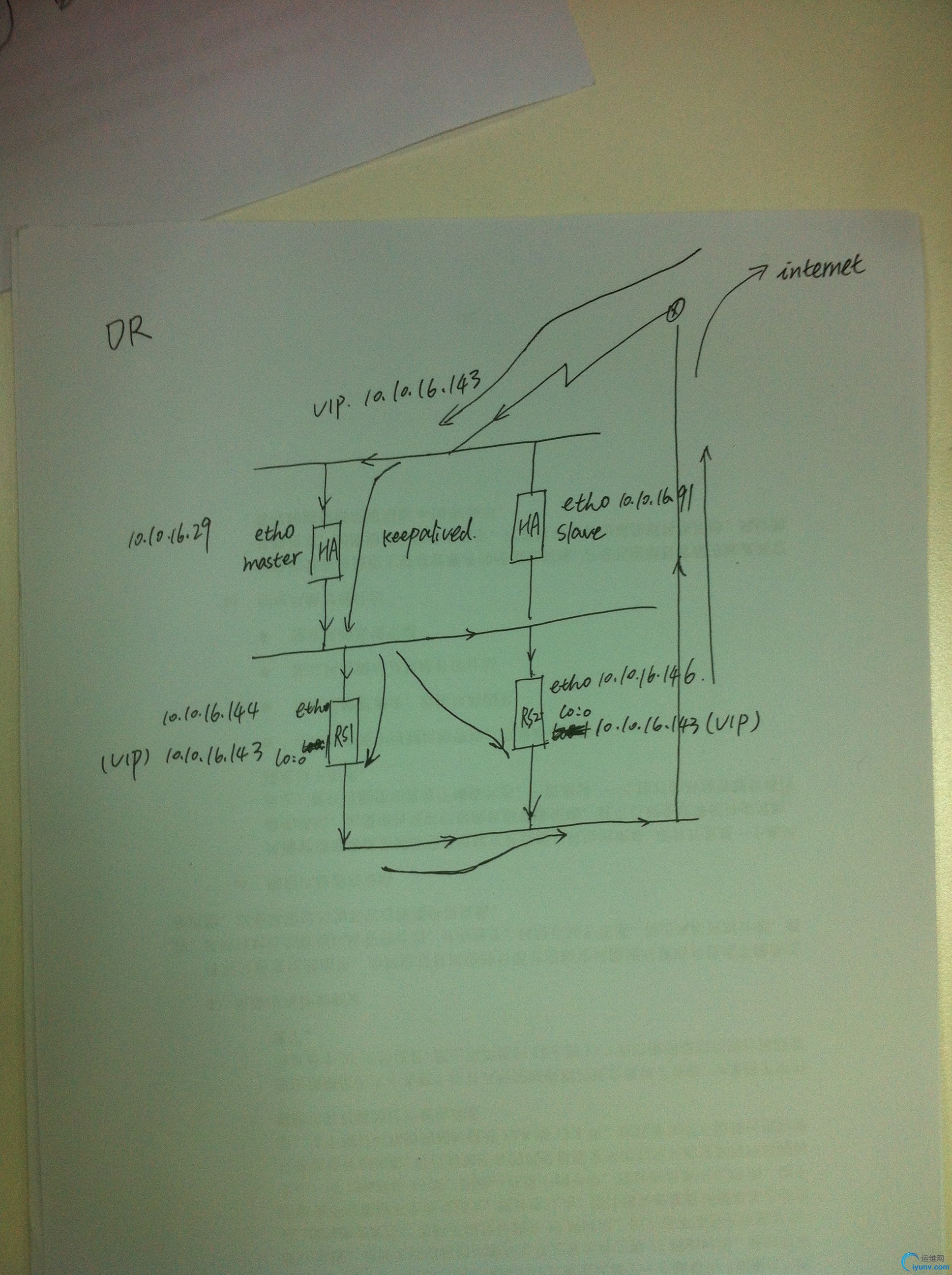

  DR模式之所以不存在带宽瓶颈,是因为当realserver接收到HA分发的数据包,经过realserver处理后就直接发送到互联网上了,而不是像NAT模式那样realserver还要将处理好后的数据包再次转发给HA,然后HA还要返回给互联网(这是NAT模式形成瓶颈的原因)。见下面DR模式拓扑图,可以拿dr拓扑和nat拓扑作比较,其流量走向不同:

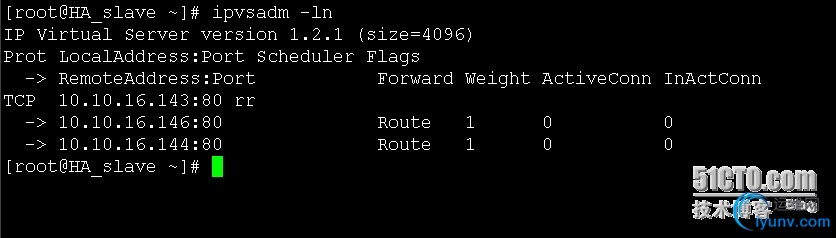

  ok,到这里,keepalived和ipvsadm都安装好了,现在用ipvsadm工具测试能否在HA上检测到realserver状态:
  上面截图表明在主HA上能检测到realserver状态,也就是主HA配置完成。

    到这里,也可以用ipvsadm工具检测一下realserver的状态,如下面截图:
    ok,上面截图表明在从HA上面也可以检测到realserver,到这里从HA的配置已经完成,也就是lvs DR模式对7层健康检查方法已经基本配置完成,下面做一些测试:

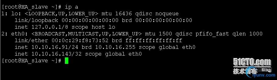

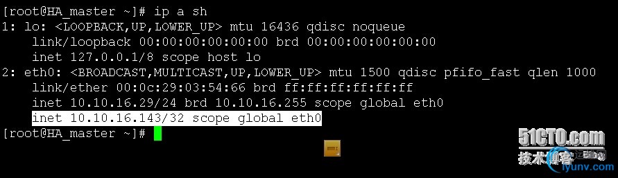

查看主HA的ip地址,发现eth0上绑定了“虚拟公网ip”:

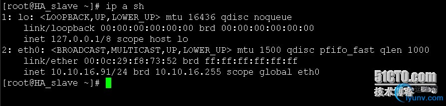

    查看从HA的IP地址,发现没有绑定任何地址,因为只要主HA活着,从HA就一直做备胎,只有当主HA挂掉,从HA才会从备胎转换成master,但是当主HA故障修复完成后,从HA又会自动让位变成备胎,主HA依然是主HA:

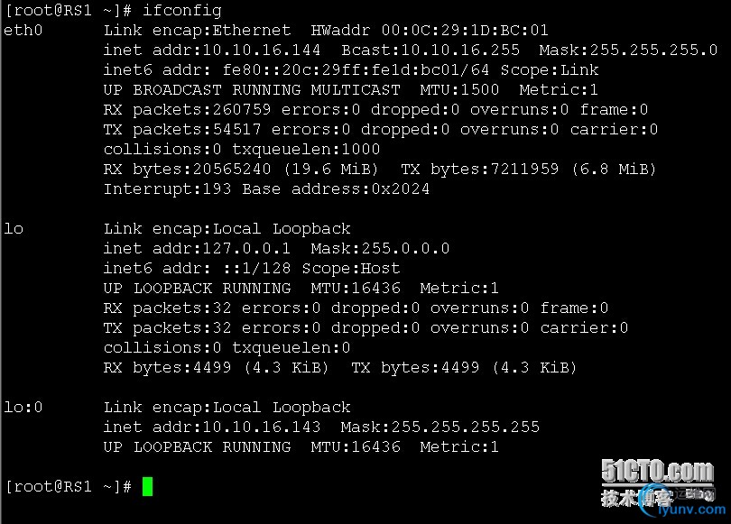

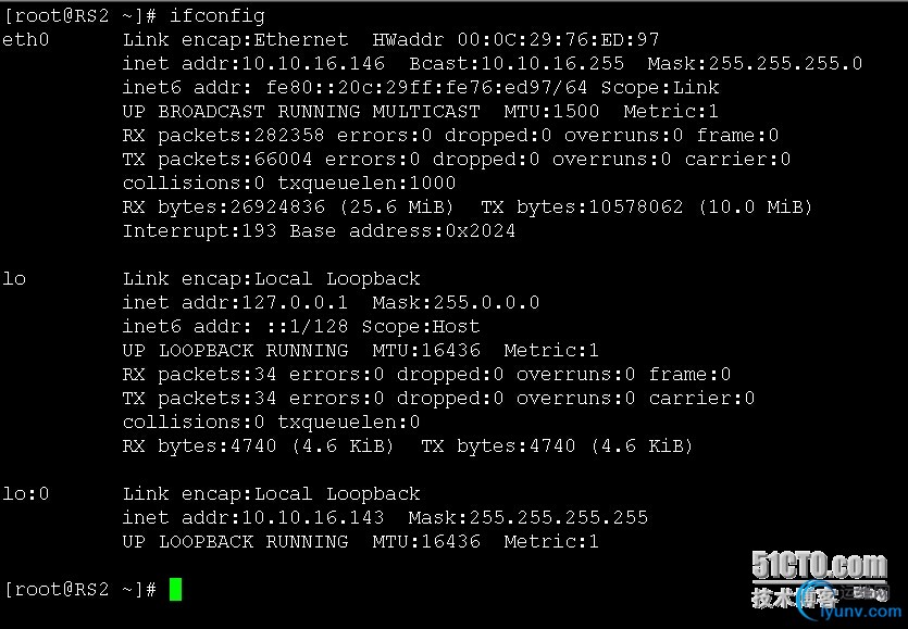

下面看一下RS1的ip地址状态,发现多了一个lo:0地址:
再看一下RS2的ip地址,发现也多了一个lo:0地址:

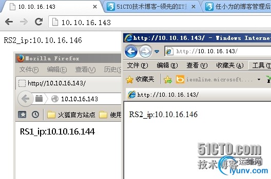

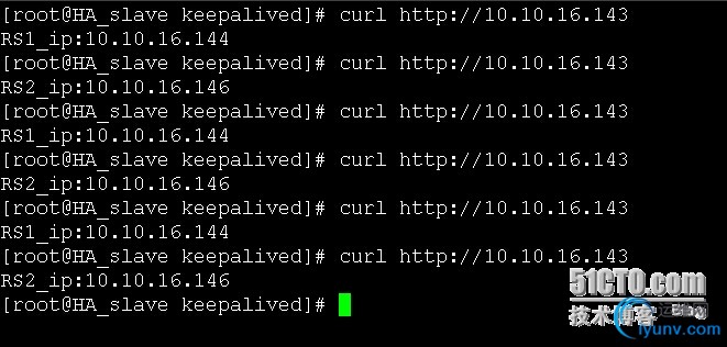

    现在用宿主机的3个浏览器分别访问10.10.16.143,发现返回的结果是来自RS1和RS2:

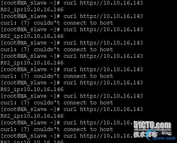

    再在从HA服务器上用文本浏览器(curl)再次验证从10.10.16.143返回的值,发现当用户访问虚拟公网ip时,RS1、RS2都工作,此时HA实现的是分发轮询。

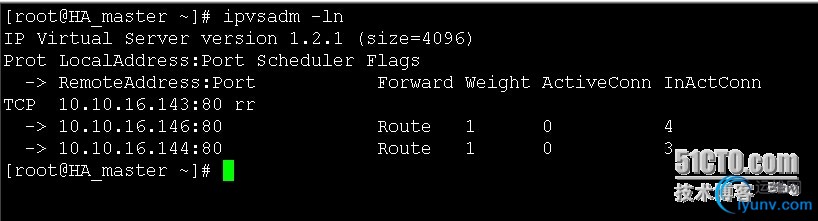

  当RS1挂了,看看用户访问时,HA是否还会把数据包分发到坏的RS1上面:(可以让RS1网卡睡眠或停止工作、RS1停机、RS1 Apache挂掉等模拟RS1挂掉)
  发现当RS1挂了,HA不会把数据分发到RS1上了,而是将数据只分发到RS2上处理,如果有多台realserver则HA会把数据分发到除了RS1以外的其他realserver处理。当RS1恢复正常,则HA仍会将数据分发到RS1上处理,这说明了HA和realserver之间的配置是正确的,即HA的keepalived配置文件中关于realserver配置区域的配置是正确的。

  分别保存并重启keepalived,按照lvs对第7层健康检查模式去验证,会发现lvs对第4层健康检查仍然正常。这里的配置文件实际上就是把配置对第7层健康检查用的realserver区域注释掉,添加配置对第4层健康检查区域的代码。
  ok,到这里,使用rr算法的DR模式的LVS基于7层健康检查和基于4层健康检查的配置已经完成!
