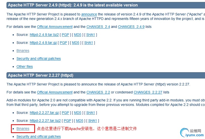

第一步:下载Apache http://httpd.apache.org/download.cgi#apache22如图所示:
现在官方给的最新版本就是2.4.9,但是因为保证稳定性,我采用的是低一个的版本!

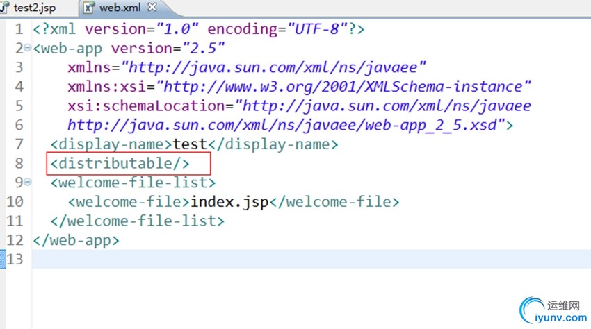

在新建的web项目中,需要在web.xml文件中添加这条信息,distributable元素来告诉servlet/JSP容器,编写的应用将在分布式Web容器中部署!

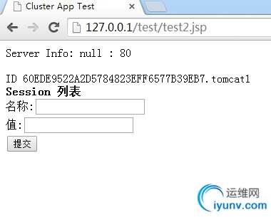

现在将web应用部署到Tomcat1,Tomcat2中去,记住是加载之后的class文件,然后分别启动tomcat1,Tomcat2,启动顺序无所谓,最后启动Apache
在浏览器上输入:http://127.0.0.1/test/test2.jsp如下图:刷新,后台访问,Tomcat1,Tomcat2
我们发现sessionID是没有变化的,后台Tomcat在进行访问切换,

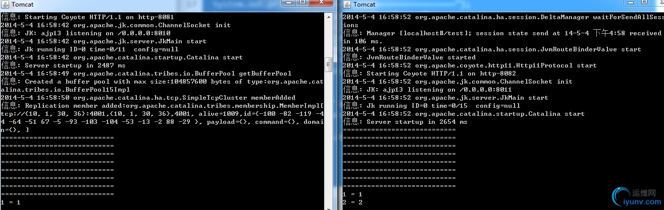

我们继续输入数据看Tomcat打印的效果:
由此可见,我们的集群最核心的session复制做成功了,保证多个tomcat的session是一致的,基本完成集群配置,可以使用了,这也是我摸索而来,希望没有误导大家。
