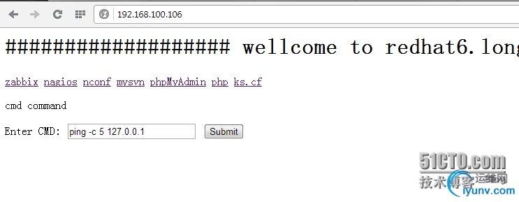

  现在,提高难度,使bash的cgi能接收form 的传参:
  表单网页源码为:
redhat6.long.com
###################  wellcome to redhat6.long.com ##################
zabbix
nagios
nconf
mysvn
phpMyAdmin
php
ks.cf
cmd command
Enter CMD:
  访问显示如图:
