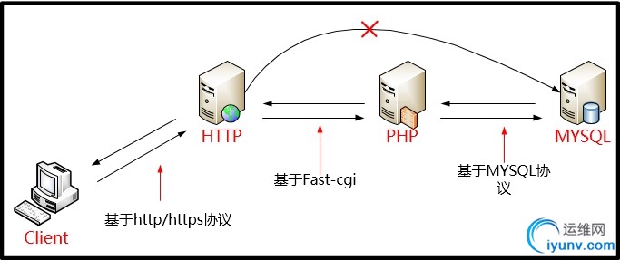

  他们三者的如何结合的呢?请看下图:
  1、apache是服务器基础,php和mysql都需要他来协调工作,注意,客户端的请求只是对Apache,并且Apache不会和MYSQL之间直接通信,而是基于某个应用程序连接到数据库
  2、php是脚本解释语言,负责httpd服务器发过来需要解析Php脚本的功能,如果不用php那么apache出来的东西就只是静态的内容,完成解析后结果将返回httpd,最后返回给客户端,后端的话Php通过一个mysql_connect于MYSQL建连接关系
  3、mysql是数据库,完全可以单独使用,但是和另外两个一起,则是由php代码调用mysql接口,而Php就负责解释php代码,让他能真正地实现对mysql的调用
  这三者的关系放在这里,大概可以这样理解成这样

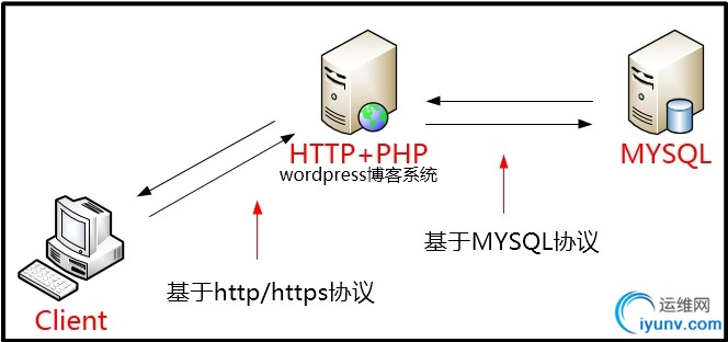

  上图只是说明三者之间的关系,但是我要基于php模块来搭建的话就将HTTP与PHP整合到一台主机上了,让MYSQL独立出来,下面是拓扑图:
  现在稍微理清了下思绪,我们开始来进行实验吧,

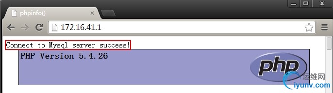

#在我的httpd服务器上面添加一个测试页面,看PHP和MYSQL是否能正常工作了
[root@www ~]# cd /usr/local/apache2/htdocs/
[root@www htdocs]# mv index.html index.php
[root@www htdocs]# vim index.php
[root@www htdocs]# service httpd2 reload
Reloading httpd:
[root@www htdocs]#   我在浏览器里面访问一下:
     OK!现在我的php和mysql都能工作了,下面我再把mysql的图形化管理工具phpMyAdmin给安装上

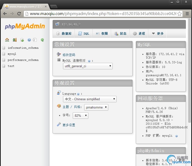

   [root@www htdocs]# openssl rand -hex 10  #→通过openssl生成一串随机码
   ddf5bab147f6cfaef020
   $cfg['blowfish_secret'] = 'ddf5bab147f6cfaef020'; /* YOU MUST FILL IN THIS FOR COOKIE AUTH! */  (4)测试我phpMyadmin能否正常工作了

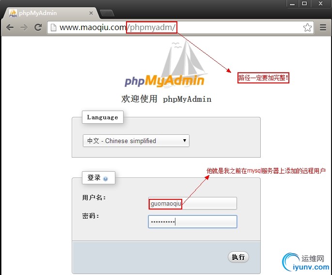

    在浏览器中输入http://www.maoqiu.com/phpmyadm
      可以访问了...现在登录一下试试
      OK!phpMyadmin可以使用了,下面我把wordpress搭建起来

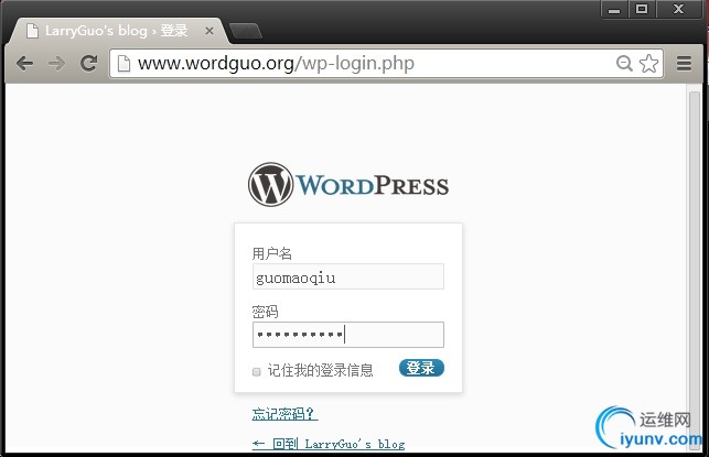

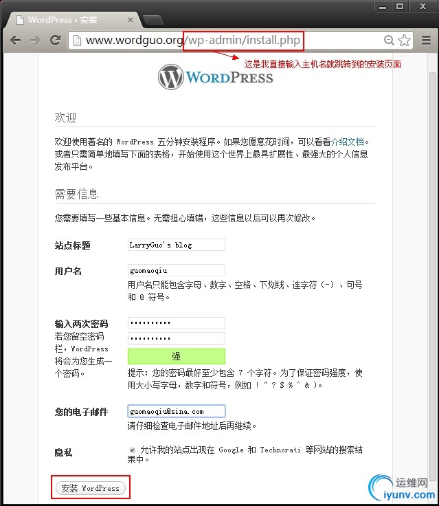

[root@www ~]#  (4)测试,在客户端浏览器中输入http://www.wordpress.org 即可!
      (注意,我这里并没有搭建DNS,故此处的名称解析将在客户端hosts文件中定义)

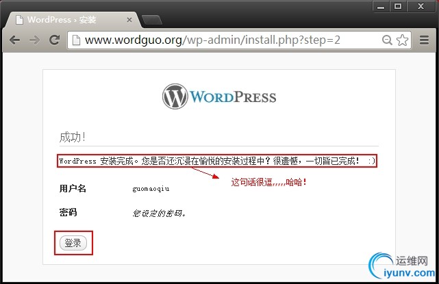

  OK!看到出来了吧,此时我已经把个人博客的资料填写好了直接点击“安装wordpress”

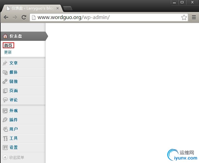

  点击“登录” 输入用户名和密码,再点“登录”

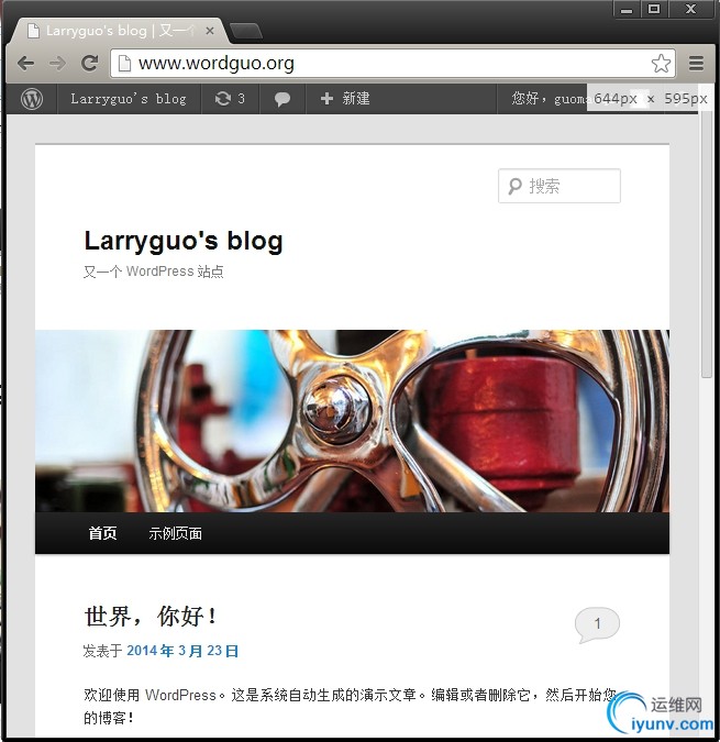

  OK! 我登录之后因为第一次安装wordpress这个系统,直接就到后台管理页面了,我点击首页即可!
