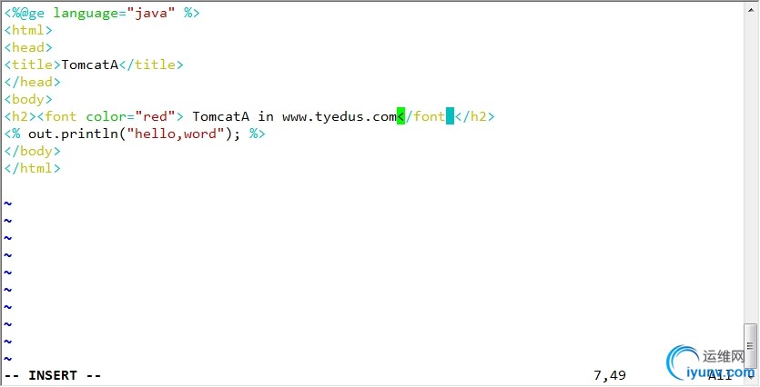

[root@ahaotest]# mkdir -pv test/{lib,WEB-INF,classes}  //WEB-INF目录是放置私有数据的
[root@ahaotest]# vim index.jsp  //编写测试页面
[root@ahaotest]# /usr/local/tomcat/bin/catalina.sh stop
[root@ahaotest]# /usr/local/tomcat/bin/catalina.sh start

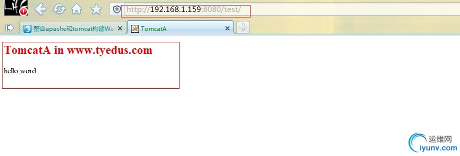

在浏览器中输入:http://192.168.1.159:8080/test/来进行测试:
这样看来我们的测试是正确的,也说明的tomcat服务也正常工作了,

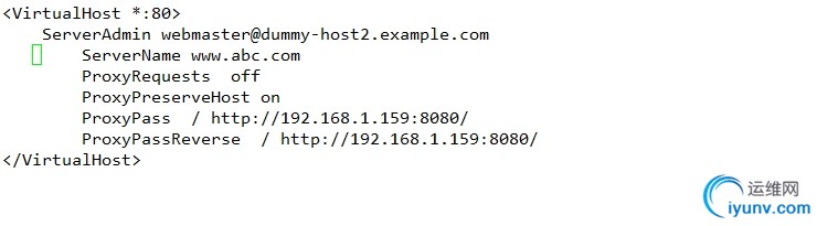

1)通过mod_proxy连接(mod_proxy_http,mod_proxy_ajp)
在安装Apache服务之后,我们在服务器上实现一个虚拟主机,需要我们更改配置文件:
[root@ahao modules]# vim /etc/httpd/httpd.conf
[root@ahao modules]# vim /etc/httpd/extra/httpd-vhosts.conf//编辑虚拟主机的配置文件
ProxyRequests  off //关闭正向代理
ProxyPreserveHost on //启动一对一代理
也就是如果在客户端要访问Apache服务上www.abc.com这个jsp页面,实际上是后方tomcat服务上www.abc.com这个页面,如果是off的话,就直接重定向到tomcat默认站点上了。
ProxyPass  / http://192.168.1.159:8080/ /
ProxyPa***everse  / http://192.168.1.159:8080/ /   //这两行就是使用mod_proxy_http模块实现Apache与tomcat的连接的。
ProxyPass  / ajp://192.168.1.159:8009//
ProxyPa***everse  / ajp://192.168.1.159:8009/ /
这是使用mod_proxy_ajp模块实现Apache与tomcat连接的。

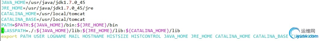

  首先配置环境变量
  Apache服务上:
  Tomc服务器上:

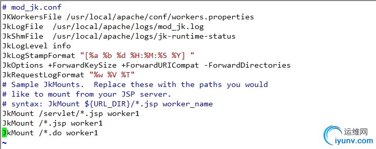

配置httpd.conf
  [root@ahao~]# mkdir /usr/local/apache/conf/
  [root@ahao~]# touch /usr/local/apache/conf/mod_jk.conf
  [root@ahao~]# touch /usr/local/apache/conf/workers.properties
apache中加入mod_jk
[root@ahao ~]# vim /etc/httpd/httpd.conf
  加上以下两句:
LoadModule jk_module lib/mod_jk.so
Include/usr/local/apache/conf/mod_jk.conf
[root@ahao ~]#vim  /usr/local/apache/conf/mod_jk.conf
[root@ahao ~]#vim /usr/local/apache/conf/workers.properties
[root@ahao ~] touch /usr/local/apache/logs/mod_jk.log
[root@ahao ~] touch  /usr/local/apache/logs/jk-runtime-status
