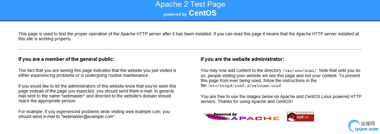

[root@justin ~]#  Apache使用的是80端口,Apache中默认设置了一个站点,此时直接在客户端IE里输入http://ServerIP就可以访问默认站点:http://10.15.72.38 DSC0000.jpg
  Tips:如果无法访问确认防火墙和SeLinux状态
