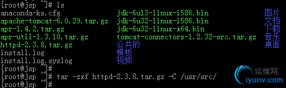

  1)将apache源码包复制到RHEL6主机中并释放apache源码包:

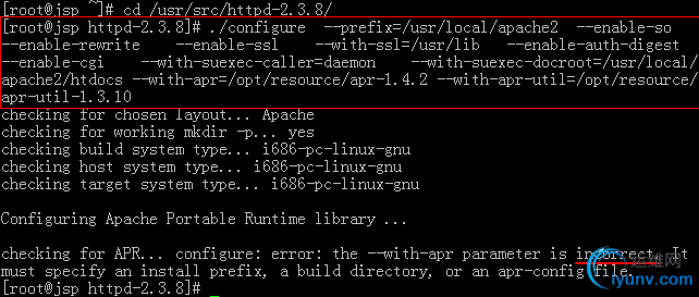

  2)配置编译选项(编译时会报缺少APR的依赖错误):
  [root@jsp ~]# cd /usr/src/httpd-2.3.8/
  [root@jsphttpd-2.3.8]# ./configure --prefix=/usr/local/apache2 --enable-so --enable-rewrite --enable-ssl --with-ssl=/usr/lib --enable-auth-digest --enable-cgi --with-suexec-caller=daemon --with-suexec-docroot=/usr/local/apache2/htdocs --with-apr=/opt/resource/apr-1.4.2 --with-apr-util=/opt/resource/apr-util-1.3.10
  解决方法:
  下载apr-1.4.2.tar.gzapr-util-1.3.10.tar.gz两个文件,下载后,复制到/opt/resource/目录。

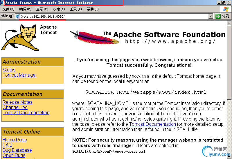

  访问http://web服务器IP:8080,可以看到Tomcat的web首页,如下:

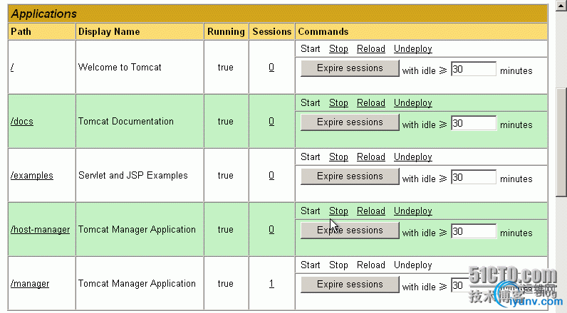

  通过单击“Tomcat Manager”链接登录Tomcat并进行管理,如下:
