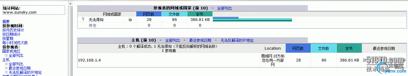

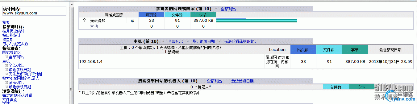

1htpasswd -c -m /usr/local/nginx/htpasswd.pass admin   #用户名为admin,回车之后输入两次密码即完成创建  如果,你顺利的执行了上面的所有操作,那么OK!现在你已经可以通过访问
12http://www.sunsky.com/awstats/awstats.pl?config=www.sunsky.comhttp://www.skysun.com/awstats/awstats.pl?config=www.skysun.com  来查看你多个站点的日志分析信息了。
