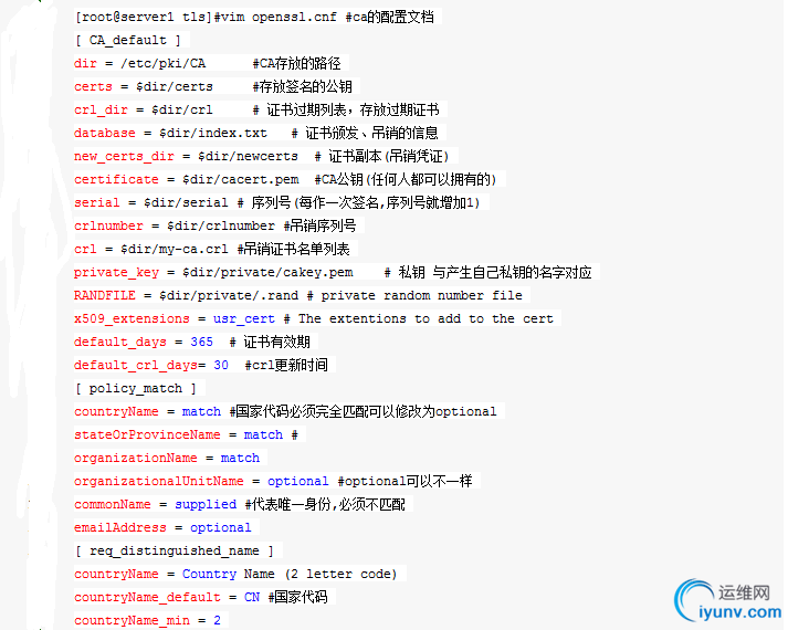

cd   /etc/pki   公钥基本设置
vim tls/openssl.cnf
图1

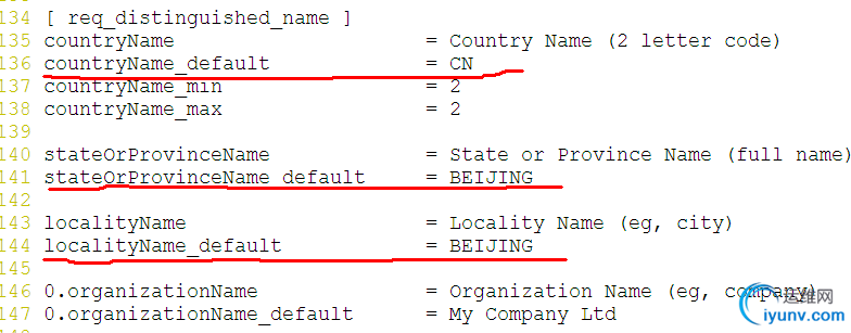

更改默认值
图4
图2

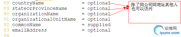

可以利用88,90 s/match/optional来修改,这样其他的地区也可以颁发
图3

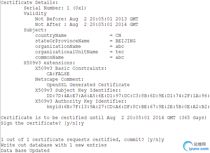

产生证书
openssl ca -in httpd.req -out httpd.cert
图6
数据库已经更新
