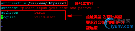

A.在站点的主目录下写说明文件.htacess,说明的内容当然就是要进行身份验证了,这里有四个部分
authuserfile    /var/www/.htpasswd说明对用户身份验证,但是要创建用户验证账号库,但这里的与系统的账号库不是一个。
authname “please input youusername and passwd!!”弹出验证的端口,要求用户输入口令
authtype         验证的类型
required          要求什么样的用户可以访问

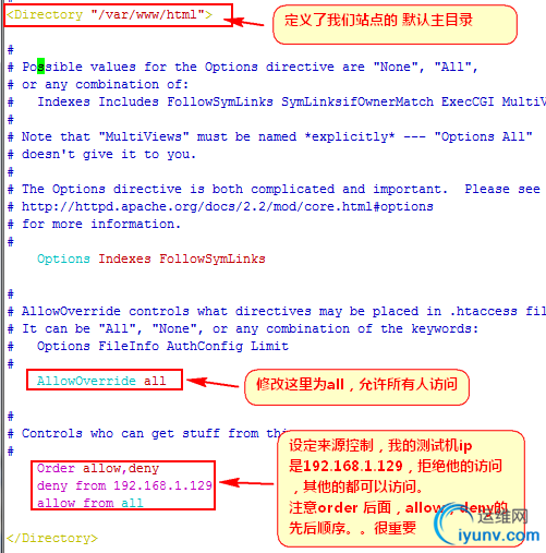

  1.修改配置文件,httpd.conf
      在 AllowOverride 设置为 None 时, .htaccess 文件将被完全忽略。当此指令设置为 All 时,所有具有 ".htaccess" 作用域的指令都允许出现在 .htaccess 文件中。

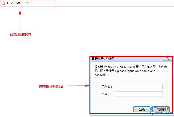

  3.配置身份验证

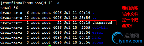

  在网站根目录下 /var/www/html 建立 .htacss文件
  4.在/var/www目录下,创建账号库文件,创建用户 lining
   [root@localhostwww]# htpasswd -c .htpasswd lining
  New password:
  Re-type new password:
  测试:
  第二部曲------》来源控制
  直接配置httpd.conf文件。
  重启httpd服务,测试。
  在这里我们进入到了其他的页面,而不是我们的主页面,因为我被拒绝访问了。

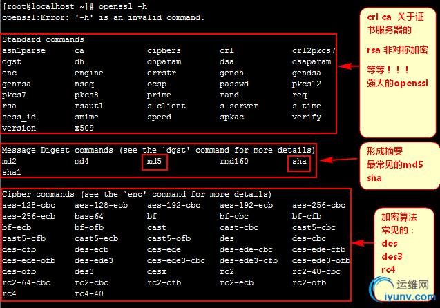

  首先我们来了解一下openssl命令的使用。
  1.查看openssl的文件目录,使用rpm -ql openssl命令。
  查看openssl的功能,包括对称加密,非对称加密,校验等等功能!!!

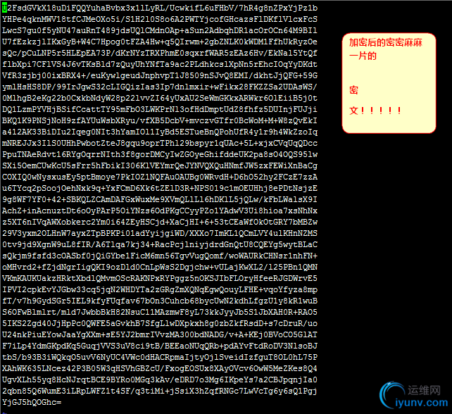

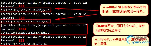

  3.加密 passwd【引入salt概念,当我们查看/etc/shadow文件时,你可能会发现,用户设置的密码在显示中是不一样的乱码,这些乱码就是由系统加密过得密码。系统通过添加一组字符串,然后混入输入的密码中,进行加密。】
  4.对称加密/解密文件 des/des3
  [root@localhost lining]# openssldes3 -a -in inittab -out f1 //用3倍des算法加密inittab文件,并将加密后的内容输出为f1文件。
  enter des-ede3-cbcencryption password:    lining        //加密时所用的密码。解密是要用到。
  Verifying -enter des-ede3-cbc encryption password:    lining
  [root@localhostlining]# openssl des3 -a -d -in f1 -out inittab2       //在此之前我删除inittab文件,将f1文件解密为inittab2 文件
  enterdes-ede3-cbc decryption password:

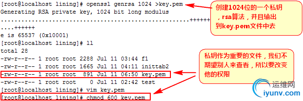

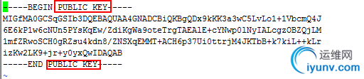

  5.非对称加密   rsa【非对称算法中要用到公钥和私钥,私钥我们可以使用命令创建出来,公钥是从私钥中提取的】
  首先产生公钥秘钥对~ 使用genrsa 1024  产生1024位的私钥,然后从私钥中提取公钥。
  [root@localhostlining]# openssl rsa -in key.pem -pubout -out public.k    //从私钥中导出公钥

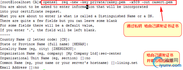

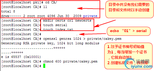

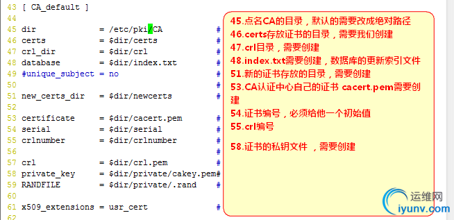

  1.CA认证中心的实现,先修改openssl的配置文件【CA中心来对客户端进行验证并发放证书】
2.对于外部的客户端,他们需要请求证书,对于根CA,只需要 私钥----》请求文件
https默认使用端口443.所以要加装另外的模块。

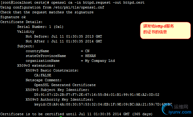

[root@localhostcerts]# openssl req -new -in httpd.key -out httpd.req   //请求文件
Generatinga 1024 bit RSA private key
发放证书
[root@localhostCA]# cat index.txt             //在证书数据库中更新了httpd证书的信息
V  140711013035Z          01  unknown  /C=CN/ST=HENAN/O=MyCompany Ltd
httpd 和 证书捆绑:
[root@localhost CA]# vim /etc/httpd/conf.d/ssl.conf
112SSLCertificateFile /etc/httpd/certs/httpd.cert    //指明站点的证书文件,用户也是要通过它来确定是否访问到了正确站点,而不是钓鱼网站
119SSLCertificateKeyFile /etc/httpd/certs/httpd.key    //指明网站的公钥

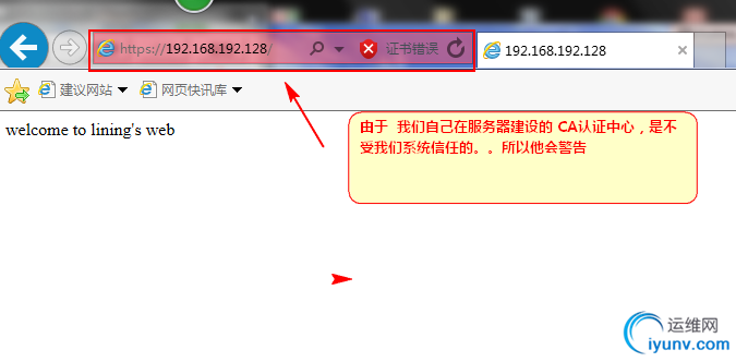

  登陆测试:
128SSLCertificateChainFile /etc/pki/CA/cacert.pem
  继续修改配置文件ssl.conf,我们可以通过查看站点的证书链然后将证书导出安装到自己的计算机上面。从而实现客户端与服务器的加密访问。
