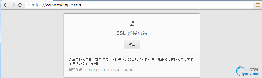

  1).使用Chrome浏览器输入 https://www.example.com
  未导入客户端证书,提示SSL连接出错

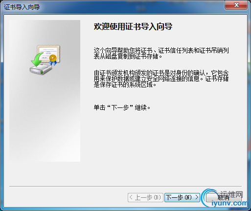

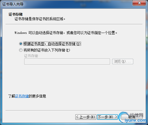

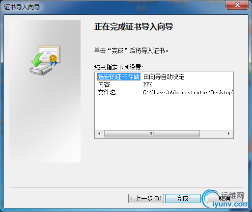

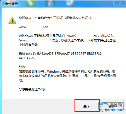

  a.windows下运行该证书文件
  b.进入证书导入向导,一路下一步即可完成操作
  这里输入ca根证书密码

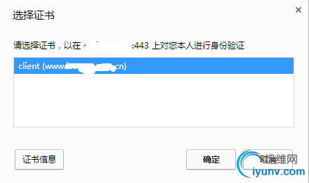

  重新使用Chrome浏览器输入 https://www.example.com
  提示
  大功告成...
