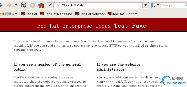

   输入服务器的Ip地址(http://192.168.0.4)也显示了如下图所示的页面。
但是现在我希望输入服务器的IP地址后显示的是自己的网页而不是如上图所示的页面,又应当如何?

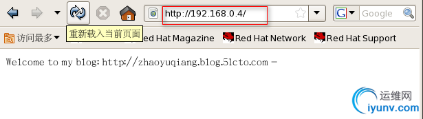

输入服务器地址显示的是自己的网页
这个实现是很简单的,只需要将写好的页面放入/var/www.html目录下即可。我们来实现一下:
以上命令是在/var/www/html目录下建立了一个html页面index。现在我们再来测试一下,打开浏览器,在浏览器中再输入服务器的IP地址192.168.0.4,看看显示效果如何,如下图所示
可以看出我们的功能已经实现了。

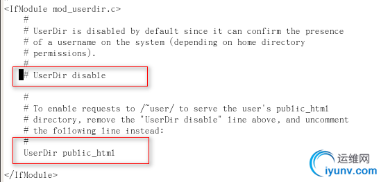

打开/etc/httpd/conf下的http.conf文件,Linux系统的用户个人主页的目录是由
容器来实现的。
http.conf文件中找到区块,修改如下
如上如所示,将UserDir disable前面加上#号,然后将下面的 UserDir pulic_html前面的#号去掉。这就开启了用户目录。当然,这里只是个人目录的开关,还需要开放个人目录。找到下面这几行,并将前面的注释符号去掉。

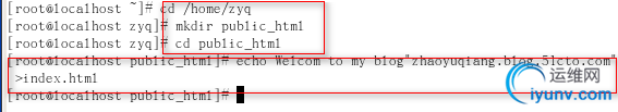

接下来,需要在建立用户,并添加public_html目录以及网页,以便进行测试
建立好index.html页面之后,注意了:我们需要重新启动一下服务器

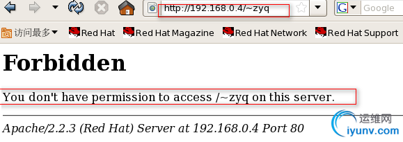

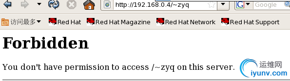

之后我们用浏览器来测试一下:在浏览器中输入的格式为:http://192.168.0.4/~zyq
输入IP之后,页面显示如上如所示,意思是没有权限进入 ~zyq,怎么回事,不要着急。
  既然是权限的原因,那我们就需要修改一下权限。
  先查看一下public_html文件夹的权限

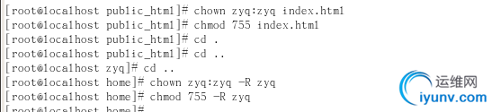

这里index.html拥有者和拥有组不对都是root组的拥有者,-rw-r-r--这个显示了权限也不够。那就来修改一下权限和拥有者
修改完两层目录的权限之后,我们再来测试一下:
注意:关于文件目录修改权限没有看懂或者不会的同学,可以点击这里
  我去,还是不行 还是说没有权限。淡定了,仔细想一想,SELinux还开着呢,还需要修改SELinux的权限

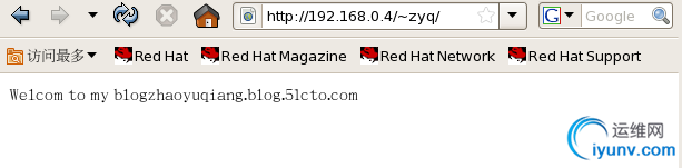

修改之后 ,我们再来测试一下结果如何  输入http://192.168.0.4/~zyq
哈哈 测试终于成功了。说明我们的个人主页终于是可以正常显示了。

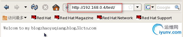

    这下我们就可以测试一下 ,不要忘记先要重启一下服务器
   重启完后就可以测试了,在浏览器中输入:http://192.168.0.4/test
以发现,的确是能够访问到zyq/public_html里面的zhaoyuqiang.html了,而且地址去掉了 “~”。
