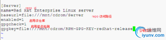

  [root@lly ~]# mount /dev/cdrom  /mnt/cdrom挂载光盘
  用yum检测开发环境
  [root@lly ~]# vim /etc/yum.repos.d/rhel-debuginfo.repo编辑yum客户端
  [root@lly ~]# yum grouplist检查开发环境
  说明:这里需要有这几个开发环境,我这里,环境已经具备了,要是没有这几个开发环境,       可以用yum groupinstall “开发环境名”即可,
  注意:yum安装软件包组时,多个单词的一定要加””

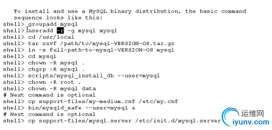

  [root@lly ~]# tar zxvf mysql-5.6.10.tar.gz -C /usr/local/src/
  [root@lly ~]# cd /usr/local/src/mysql-5.6.10/
  [root@lly mysql-5.6.10]# less INSTALL-SOURCE
  mysql的使用说明

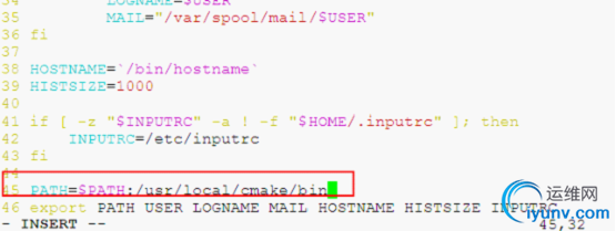

  为了日后能快速访问cmake下的bin,把cmke下的bin添加路径
  [root@lly cmake]# vim /etc/profile
  注意:只有下次进入之后路径才会添加成功
  Mysql安装说明中的配置的步骤

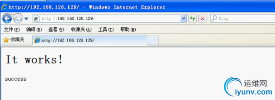

  浏览器输入http://192.168.126.129
  2.测试php

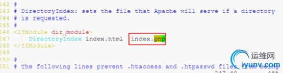

  [root@lly htdocs]# mv index.html  index.php  把apache的测试页改为php
  [root@lly htdocs]# vim index.php
  刷新浏览器出现如下界面
  至此,apache和php完美结合了。。。
