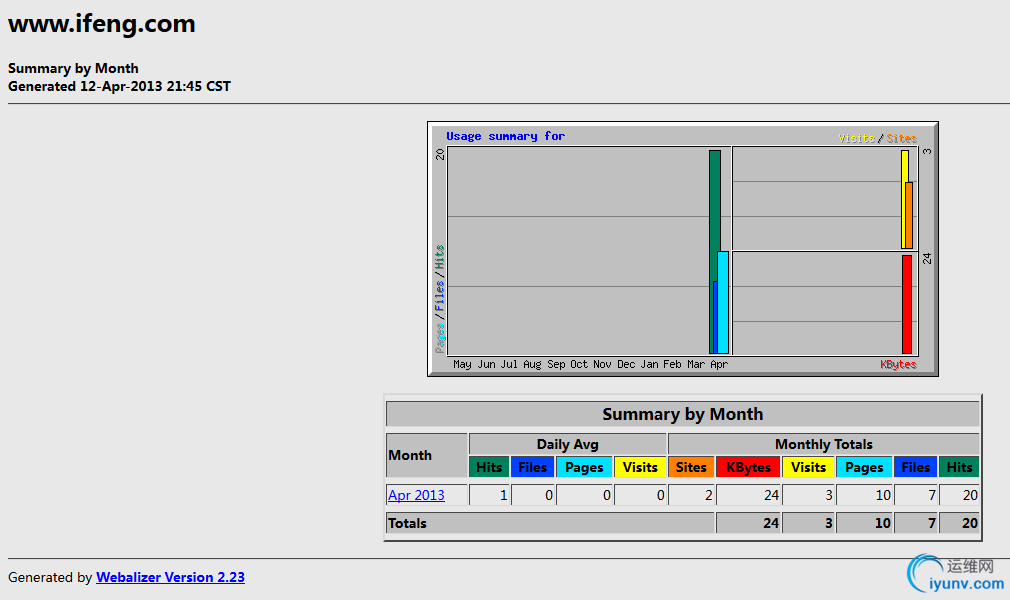

通过访问/var/log/httpd/access_log这个日志文件,将webalizer的分析结果输出到/var/www/html/log(此log目录如果没有的话,需要手工创建)
那么可以编写webalizer的控制脚本为
由于要周期性执行webalizer的控制脚本(执行一次,产生一次分析结果),故将其加入计划任务
在/etc/cron.web目录下执行一次./web

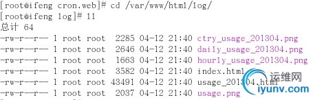

查看一下/var/www/html/log目录下形成的文件
使用浏览器访问www.ifeng.com/log,查看形成的日志分析报告

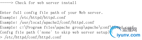

由于未检测到我当前的apache服务器的配置文件,因此需要手动的指定一下

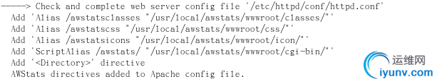

向apache的配置文件里面增加了上述内容,里面是一些目录和别名的设置.这部分一般加到了文件的最后面

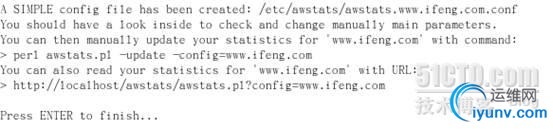

生成的配置文件存放的路径,默认是/etc/awstats,我不修改,直接回车
可以看到文件已经创建了,路径为/etc/awstats/awstats.www.ifeng.com.conf
由于修改了httpd.conf,所以它会自动重启apache来使配置文件生效
由于要得到新信息,就必须更新数据库,也就是说重新做读取日志.分析日志提取里面新增的部分进行分析,将更新的数据存入数据库的过程,最好就让它定时执行.这段话是提醒你,要实现这个功能就需要手动把上面带下划线的两行中的任一行写入crontab(计划任务),让它定时执行.其中第一句是更新www.ifeng.com,而第二句是在有多个站点情况下,将所有的站点都作更新.我在此不做这个操作,回车
按回车来结束安装.这段话就写的很清楚,接下来的工作就是

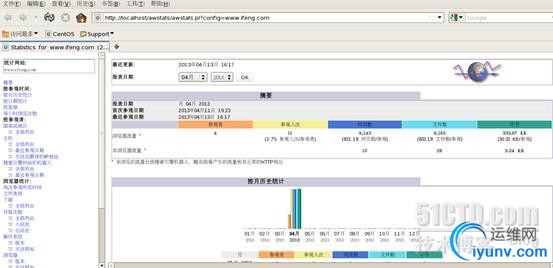

访问网站www.ifeng.com正常显示,这次访问就应该被记录到了日志里面.
通过http://localhost/awstats/awstats.pl?config=www.ifeng.com来查看统计的信息

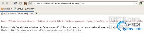

执行perl awstats.pl -update -config=www.ifeng.com来更新数据库
得到错误提示
访问http://localhost/awstats/awstats.pl?config=www.ifeng.com提示相同错误
很明显错误原因是/var/lib/awstats这个目录不存在
这里需要说明,这个路径是由配置文件/etc/awstats/awstats.www.ifeng.com.conf里面的DirData参数决定的,表示存放数据库的地方.我没有修改所以依然是默认值DirData="/var/lib/awstats"既然提示不存在,现在就来新建它

查看日志的内容的日志分析
访问http://localhost/awstats/awstats.pl?config=www.ifeng.com查看apache
