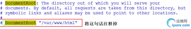

    我们要创建虚拟主机首先要做的就是取消中心主机。我们要打开主配置文件,找到DocumentRoot给注释掉【提示:不懂查看(六)关系图】。
[root@localhost conf]# vim /etc/httpd/conf/httpd.conf

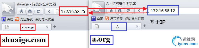

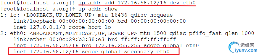

  注意这个时候我们根本就没有两个地址,所以这个时候我们要给第一个地址一个别名。
    我们重启一下httpd然后用浏览器测试一下。【提示:在测试之前一定要将selinux关闭】。下面的图片就是我们的测试结果。
[root@localhost a.org]# service httpd restart
[root@localhost conf.d]# setenforce 0

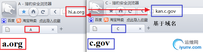

五、基于域名的虚拟主机
    这里我们还要去虚拟主机定义的那个文件中进行配置。基于主机名的时候我们必须要说明在哪个地址上使用。【提示:不懂查看(六)关系图
[root@localhost ~]# vim /etc/httpd/conf.d/virtual.conf
NameVirtualHost 172.16.58.12:80
        ServerName kan.c.gov
        DocumentRoot "/www/c.gov"

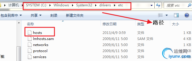

    下面我们就要在/www/下面创建一个目录c.gov。然后在里面创建一个主页面,内容为蓝色部分。然后重启httpd。但是我们这一次要在本机测试的话,本机要能够解析这两个主机名,最简单的就是我们要编辑本机的hosts文件(图中有路径),如果里面没有找到的话,一定是隐藏了。去属性里面改为显示就行了。
[root@localhost www]# mkdir c.gov
[root@localhost www]# vim c.gov/index.html
C
c.gov
在里面添加这两行,后就可以重试了。
172.16.58.12      hi.a.org
172.16.58.12     kan.c.gov

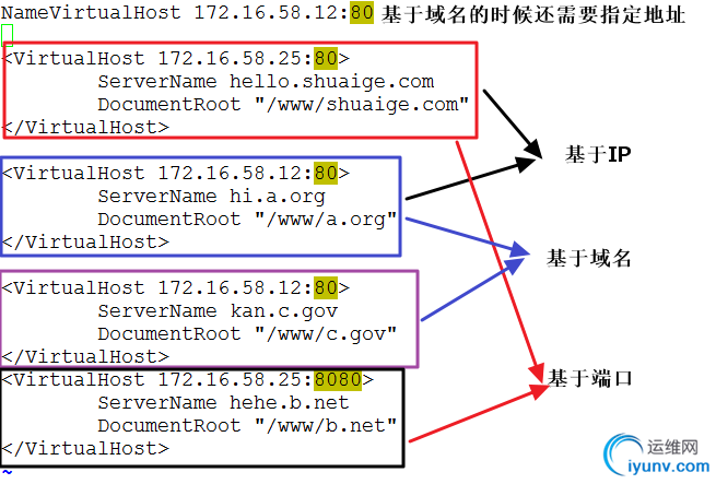

六、关系图
   我这里将/etc/httpd/conf.d/virtual.conf里面的内容剪切出来做了一幅图,这样更形象的表现出,谁与谁之间的关系是基于什么来验证的。 DSC0007.png

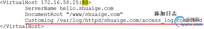

我们这里就以第一个为例讲一下,我们要在定义虚拟主机文件中编辑一下。

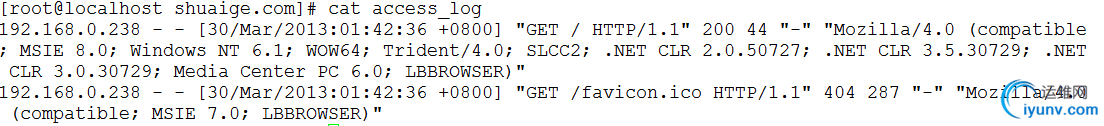

    然后我们要到所对应的位置创建目录文件。例如:我们到/var/log/httpd目录下面创建shuaige.com目录,再在这个目录下创建access_log和combined两个文件。然后我们重启httpd后,再进行测试,测试后我们在查看一下access_log文件,里面就有信息了。
[root@localhost ~]# cd /var/log/httpd/shuaige.com
[root@localhost shuaige.com]# touch access_log
[root@localhost shuaige.com]# touch combined
