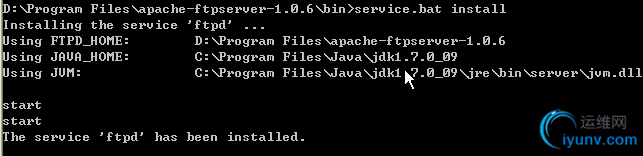

  • Apache ftpServer可以被安装到windows的服务当中,使用ftpServer的bin目录下的service.bat:bin\service install    DSC0000.png
  通过上面的的命令,可以再windows的服务组件中看到apache ftpServer的服务,可以作为普通服务一样被开启或关闭。效果图:
