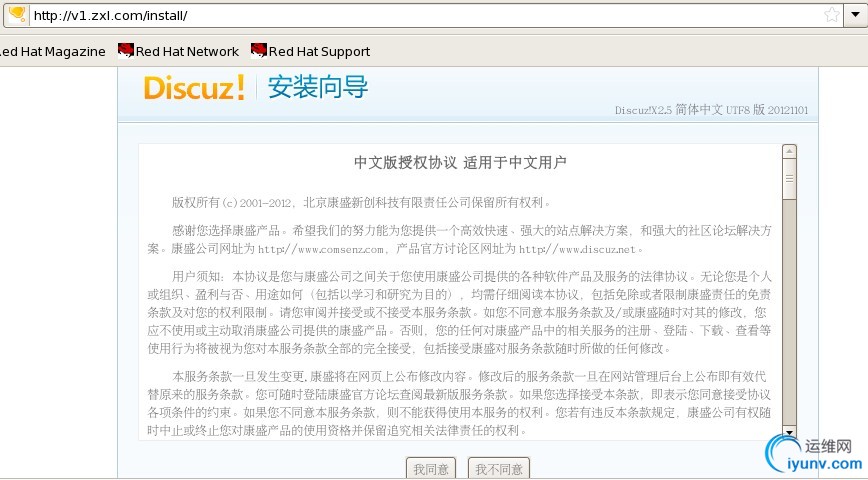

安装Discuz论坛
  开始安装
全新安装

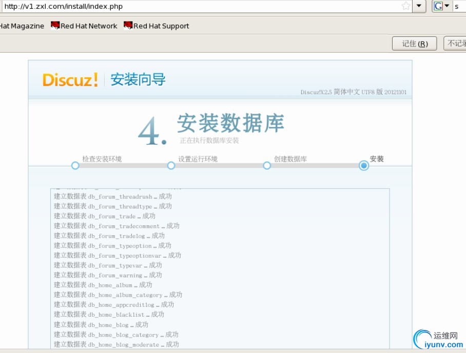

  安装数据库,输入数据库服务器IP地址和数据库名和数据库用户名和密码等等
  安装成功
