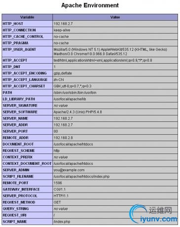

  我在htdocs新建了一个index.php,
  运行了下,部分截图如下:
  到了这里php的基本安装已经完成了。

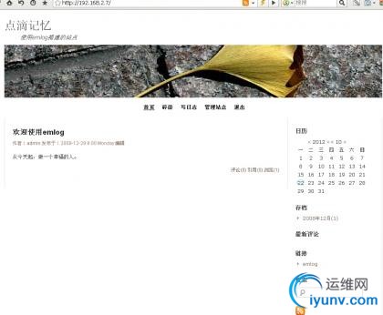

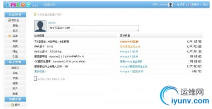

  最后再附上emlog5.0安装好之后的展示图,忙了这么久装个程序试试:
