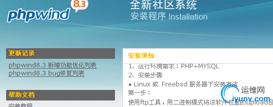

11、按照页面上的提示来做:
  可以逐项改变其权限,这样较保险,这里为了节约时间将attachment、html、data三个目录里面的东西都改做777权限,这样做是有一定风险的,建议不要这样做:chmod -R 777 html/  chmod -R 777 data/   chmod -R 777 attachment/

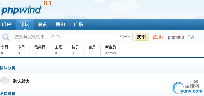

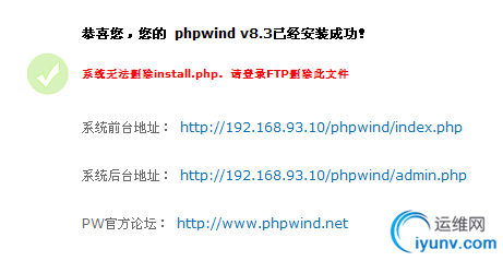

出现下图表示安装成功:
可以通过上面两个地址分别进入到这个网站的前后台:
