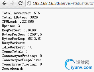

17.2 Apache的监控模块mod_status
Mod_status可以监控的对象
当前工作的进程数量
空闲的进程数量
服务器已经运行的时间
当前正在连接的主机的请求
单个进程的CPU使用率和Apache当前CPU使用的百分比
每秒平均请求量,每秒发送字节数,每个请求发送字节数
修改配置文件httpd.conf
LoadModule status_module modules/mod_status.so
添加监控内容
    SetHandler server-status
    Order Deny,Allow
          Deny from all
          Allow from 127.0.0.1 192.168.16.90
ExtendedStatus  On
http://192.168.16.30/server-status           访问监控页面
http://192.168.16.30/server-status?refresh=1  1秒刷新一次
http://192.168.16.30/server-status?notable    不支持表格的浏览器,使用此参数
http://192.168.16.30/server-status?auto       提供易读的报告
http://192.168.16.30/server-status?auto?refresh=1 易读的报告,每秒刷新一次

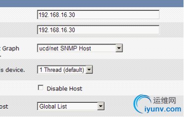

17.3运用cacti监控apache
APACHE端安安装配置snmp
com2sec mynetwork 127.0.0.1 public
com2sec mynetwork 192.168.16.254 public  #cacti监控机为192.168.16.254
group MyROGroup v2c mynetwork
view all included .1 80
access MyROGroup "" any noauth prefix all none non
cacti添加主机
模板下载地址http://forums.cacti.net/about25227.html&highlight=apachestats
添加默认模板,方便以后所有主机添加该模板
注意,apache端需要允许cacti监控,即 Allow from 127.0.0.1 192.168.16.90
