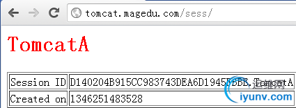

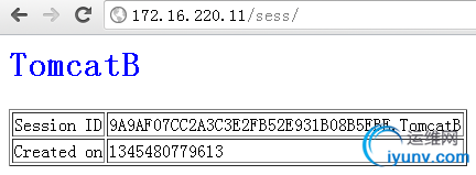

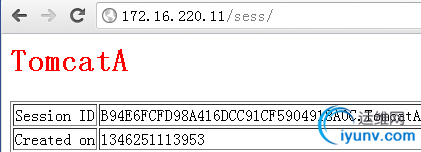

  测试:172.16.220.11/sess 刷新访问,可以看到两台tomcat主机轮询访问,实现了负载均衡
问题依然存在,就是会话无法保持。接下来会解决这个问题
(把/etc/httpd/extra/workers.properties中的worker.lbcluster1.sticky_session 的值改为1,发现请求总是定向到一台tomcat服务器上)

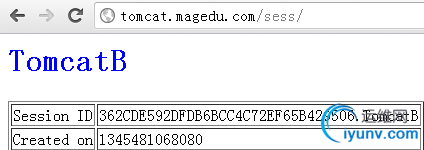

  测试tomcat.magedu.com/sess 实现了负载均衡
但是会话依然无法保持(若配置worker.lbcluster1.sticky_session = 1 这里的sticksession=jsessionid 访问可以实现请求定向到一台tomcat上)

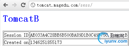

  访问 tomcat.magedu.com/sess 效果是负载均衡,并且会话是保持的
此时前端也可以是mod_jk(把apache的配置文件中的虚拟主机取消,mod_jk启用即可)
