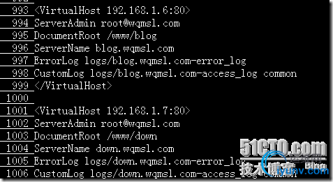

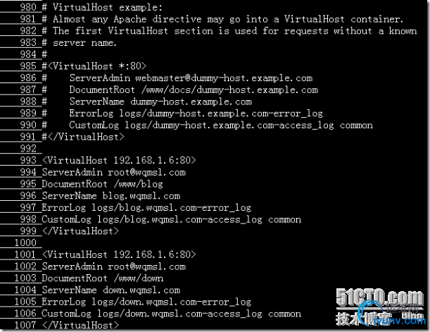

  下面我们到Apache服务器进行配置哈
  编辑Apache的配置文件httpd.conf
  启用虚拟主机的设置
  在这里有虚拟主机的配置例子,大家可以参考配置
  配置虚拟主机
  是虚拟主机的通告,前后要对应
serveradmin  管理员邮箱
documentroot  网页存放的目录位置
servername   是此虚拟主机的域名
最后面的是两个是日志文件
  保存并退出

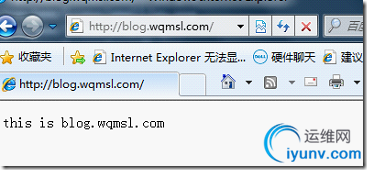

  下面我们去测试哈
  1、看看下面的域名和网页内容是一致的吧
  2、下面这个也是一样的

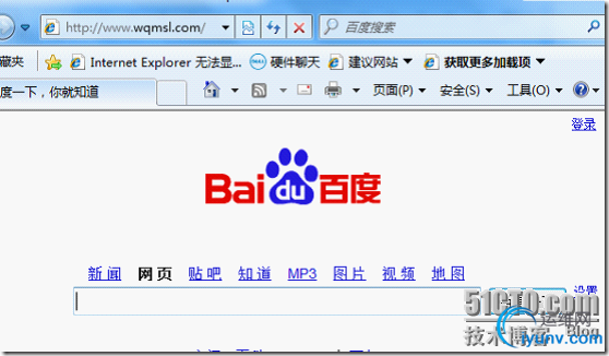

  所以,以此类推, 你要设置多少虚拟主机就添加多少就OK了哈

  四、常用的参数解释

  全局配置的相关参数,全局的参数一般不用改哦
