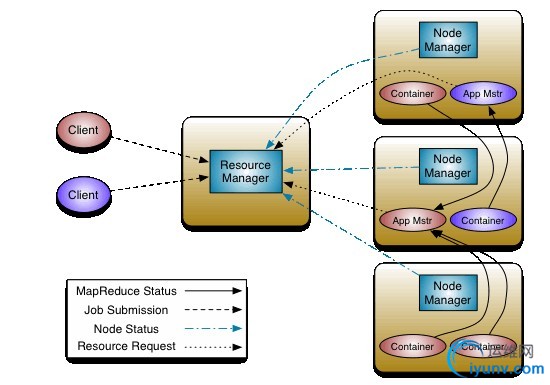

2.Yarn基本架构
  YARN是一个资源管理、任务调度的框架,主要包含三大模块:ResourceManager(RM)、NodeManager(NM)、ApplicationMaster(AM)。
ResourceManager负责所有资源的监控、分配和管理;
ApplicationMaster负责每一个具体应用程序的调度和协调;
NodeManager负责每一个节点的维护。
对于所有的applications,RM拥有绝对的控制权和对资源的分配权。而每个AM则会和RM协商资源,同时和NodeManager通信来执行和监控task。

  4. Yarn运行流程
l client向RM提交应用程序,其中包括启动该应用的ApplicationMaster的必须信息,例如ApplicationMaster程序、启动ApplicationMaster的命令、用户程序等。
l ResourceManager启动一个container用于运行ApplicationMaster。
l 启动中的ApplicationMaster向ResourceManager注册自己,启动成功后与RM保持心跳。
l ApplicationMaster向ResourceManager发送请求,申请相应数目的container。
l ResourceManager返回ApplicationMaster的申请的containers信息。申请成功的container,由ApplicationMaster进行初始化。container的启动信息初始化后,AM与对应的NodeManager通信,要求NM启动container。AM与NM保持心跳,从而对NM上运行的任务进行监控和管理。
l container运行期间,ApplicationMaster对container进行监控。container通过RPC协议向对应的AM汇报自己的进度和状态等信息。
l 应用运行期间,client直接与AM通信获取应用的状态、进度更新等信息。
l 应用运行结束后,ApplicationMaster向ResourceManager注销自己,并允许属于它的container被收回。

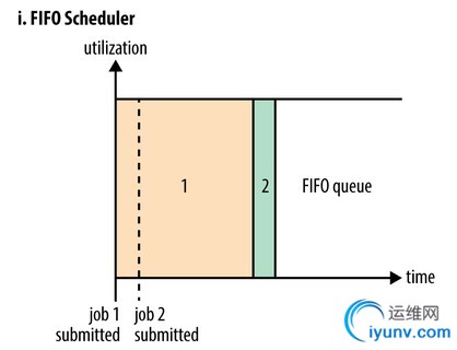

5.1. FIFO Scheduler
FIFO Scheduler把应用按提交的顺序排成一个队列,这是一个先进先出队列,在进行资源分配的时候,先给队列中最头上的应用进行分配资源,待最头上的应用需求满足后再给下一个分配,以此类推。
FIFO Scheduler是最简单也是最容易理解的调度器,也不需要任何配置,但它并不适用于共享集群。大的应用可能会占用所有集群资源,这就导致其它应用被阻塞。在共享集群中,更适合采用Capacity Scheduler或Fair Scheduler,这两个调度器都允许大任务和小任务在提交的同时获得一定的系统资源。

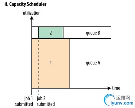

5.2. Capacity Scheduler
Capacity 调度器允许多个组织共享整个集群,每个组织可以获得集群的一部分计算能力。通过为每个组织分配专门的队列,然后再为每个队列分配一定的集群资源,这样整个集群就可以通过设置多个队列的方式给多个组织提供服务了。除此之外,队列内部又可以垂直划分,这样一个组织内部的多个成员就可以共享这个队列资源了,在一个队列内部,资源的调度是采用的是先进先出(FIFO)策略。
