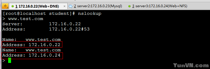

  • $TTL 600
  • @       IN SOA  ns.test.com. root.test.com.  (
  •                                         2012071301      ; serial
  •                                         1D      ; refresh
  •                                         1H      ; retry
  •                                         1W      ; expire
  •                                         3H )    ; minimum
  •          IN     NS      ns.test.com.
  • ns       IN     A       172.16.0.22
  • www      IN     A       172.16.0.22
  • www      IN     A       172.16.0.24
  • 修改属组:chown root.named test.com.zone
  • 重启DNS
  • service named restart
  • 验证DNS

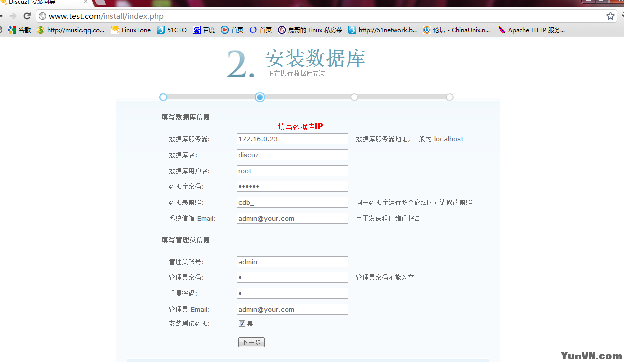

二、server2:172.16.0.23(Mysql)
  • 安装mysql
  • 安装mysql-5.5.24(这里是绿色版直接解压使用)
  • 新建用户以安全方式运行进程:
  • groupadd -r mysql
  • useradd  -g mysql -r -s /sbin/nologin mysql
  • chown mysql:mysql /data
  • 解压mysql并创建软链接
  • tar xf mysql-5.5.24-linux2.6-i686.tar.gz -C /usr/local
  • cd /usr/local
  • ln -sv mysql-5.5.24-linux2.6-i686  mysql
  • 修改属主和组并初始化mysql-5.5.24
  • chown -R mysql:mysql  .
  • /usr/local/mysql/scripts/mysql_install_db --user=mysql --datadir=/data
  • chown -R root .
  • 为mysql提供主配置文件:
  • cd /usr/local/mysql
  • cp support-files/my-large.cnf  /etc/my.cnf
  • 编辑my.cnf文件
  • vim /etc/my.cnf
  • 并修改此文件中thread_concurrency的值为你的CPU个数乘以2,比如这里使用如下行:
  • thread_concurrency = 2
  • datadir = /data
  • 为mysql提供sysv服务脚本:
  • cp support-files/mysql.server  /etc/rc.d/init.d/mysqld
  • 添加至服务列表:
  • chkconfig --add mysqld
  • chkconfig mysqld on
  • 最后就可以启动服务测试使用了。
  • 使用mysql的安装符合系统使用规范,并将其开发组件导出给系统使用
  • vim /etc/profile      /添加PATH搜索路径/  PATH=$PATH:/usr/local/mysql/bin
  • vim /etc/man.config       /添加man路径/ MANPATH    /usr/local/mysql/man
  • 使用mysql命令生效
  • export PATH=$PATH:/usr/local/mysql/bin/
  • 输出mysql的头文件至系统头文件路径/usr/include:
  • 这可以通过简单的创建链接实现:
  • ln -sv /usr/local/mysql/include  /usr/include/mysql
  • 输出mysql的库文件给系统库查找路径:
  • echo '/usr/local/mysql/lib' > /etc/ld.so.conf.d/mysql.conf
  • 最后让系统重新载入系统库:
  • ldconfig
  • service mysqld start
  • mysqladmin -uroot password 'redhat'
  • mysql -uroot -p
  • mysql> GRANT ALL ON discuz.* TO root@'%.%.%.%' IDENTIFIED BY 'redhat';
  • mysql> FLUSH PRIVILEGES

  • 开始安装Discuz论坛
提示:此时你可以用一台同一网段windows主机查看一下dns是否有轮询功能,ping完以后清空dns缓存,再次ping一下就看到效果了
  • 测试:1、你可以通过浏览器输入IP或者是域名都可以正常访问Discuz论坛
  •       2、你可以试着发贴看看数据是否写到数据库中,然后通过浏览器输入IP或者是域名,查看是否有新的内容
  •       3、你可以把两个Web停止一台测试,然后通过浏览器输入IP或者是域名测试论坛是否可以正常访问
