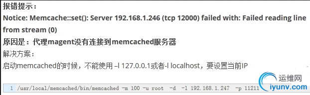

使用memadmin监控memcached服务器的存储状态:报错提示:
Notice: Memcache::set(): Server 192.168.1.246 (tcp 12000) failed with: Failed reading line from stream (0)
原因是:代理magent没有连接到memcached服务器
解决方案:
启动memcached的时候,不能使用 –l 127.0.0.1或者-l localhost,要设置当前IP

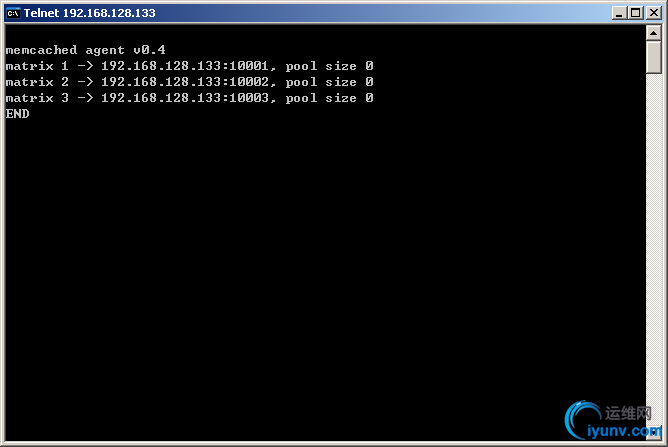

  在XP客户端上测试
   直接连接magent 端口 12000
  telnet 192.168.128.133 12000
  执行stats
说明magent 里面已经负载了3个memcached 端口
