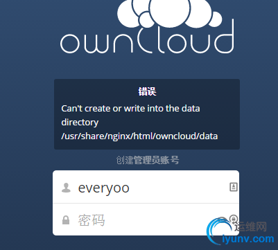

再次提示错误,权限问题,缺少data目录
[iyunv@localhost owncloud]# mkdir data
[iyunv@localhost owncloud]# chown -R apache.apache .

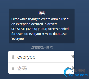

再次访问,不知道为什么我用localhost和127.0.0.1总是不行。
只好用了本机的ip地址,但是还是会报错,出现了一个加了前缀的数据库用户,并不是我填写的那个。
只要去修改配置文件为创建的那个就可以了。
[iyunv@localhost owncloud]# vim config/config.php

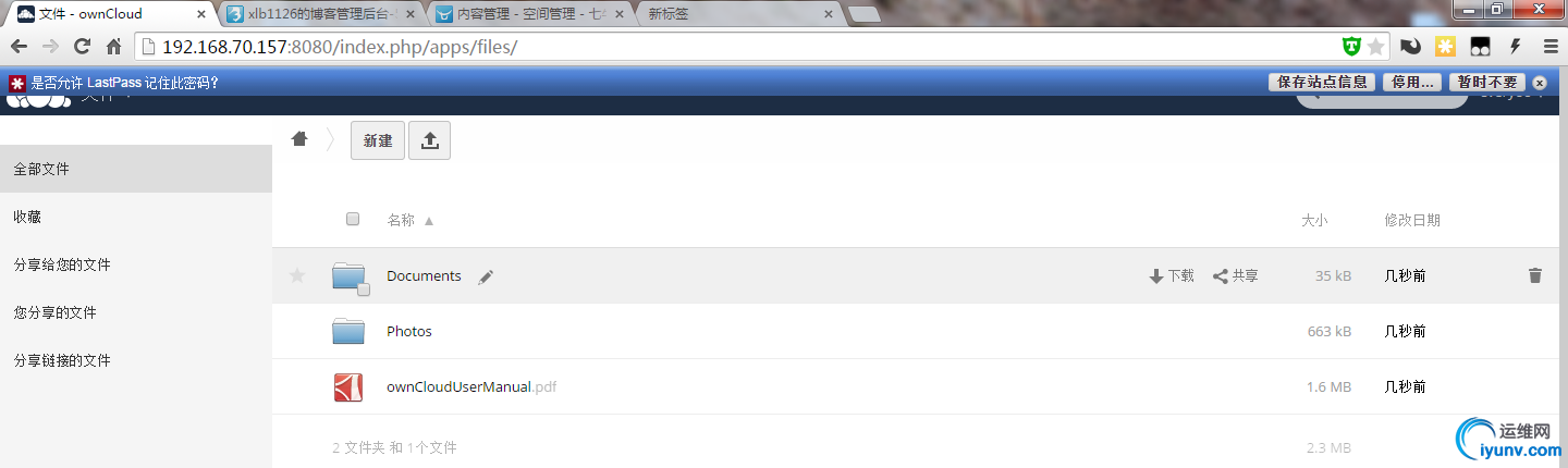

再次配置就可以了。
