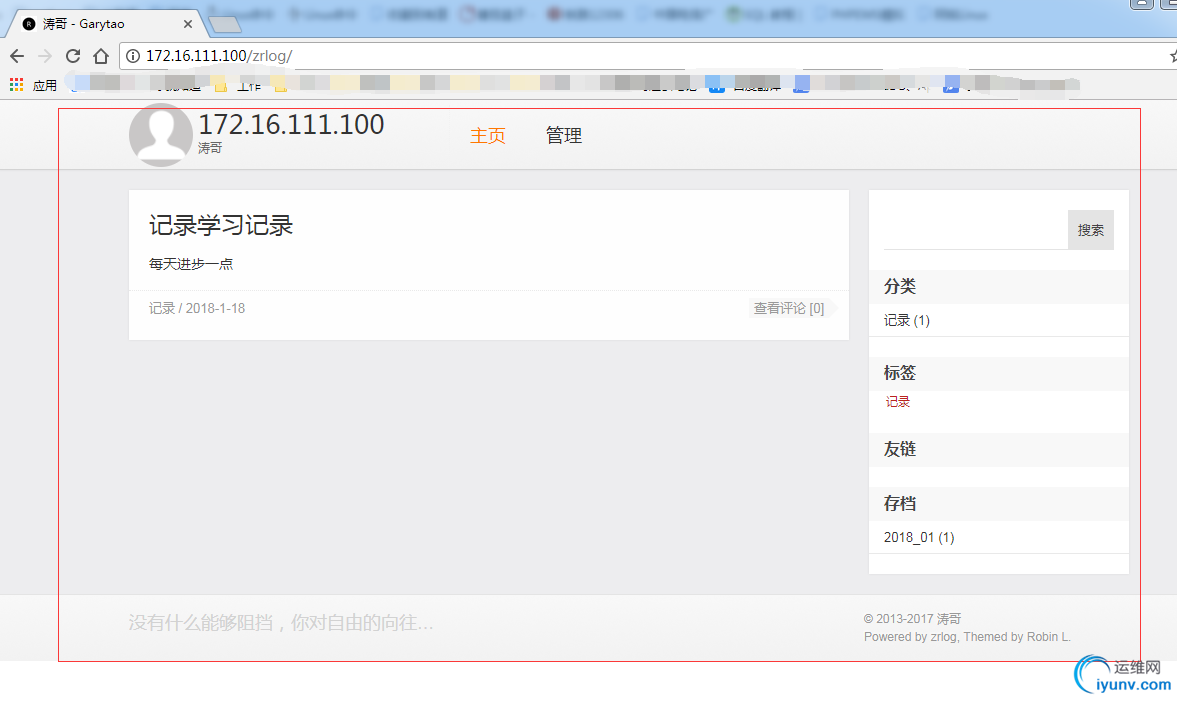

浏览器访问 ip:8080/zrlog

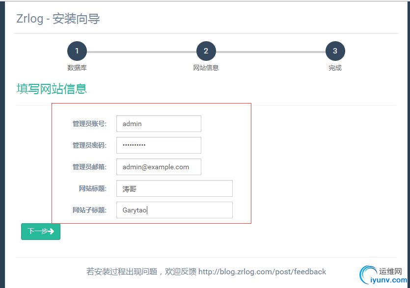

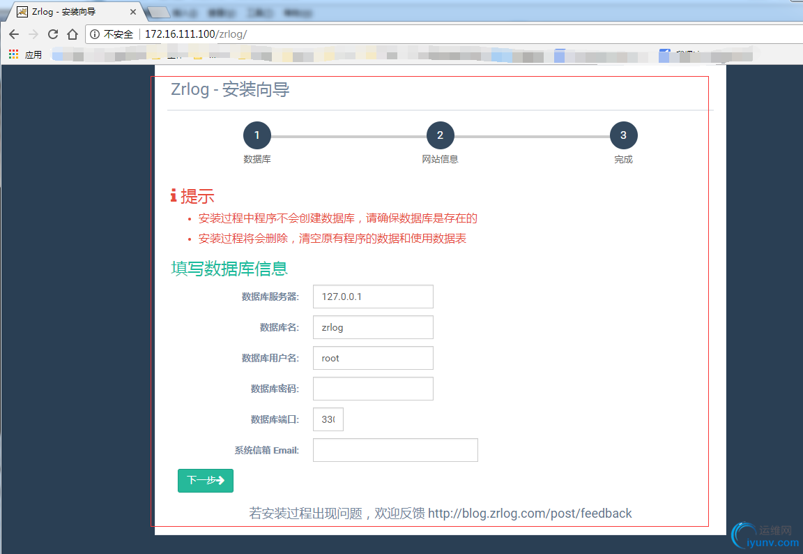

3.配置zrlog安装
  第一步填写数库信息(在浏览器中保存密码)
  第二步填写网站信息(在浏览器中保存密码)
  第三步完成后点击查看

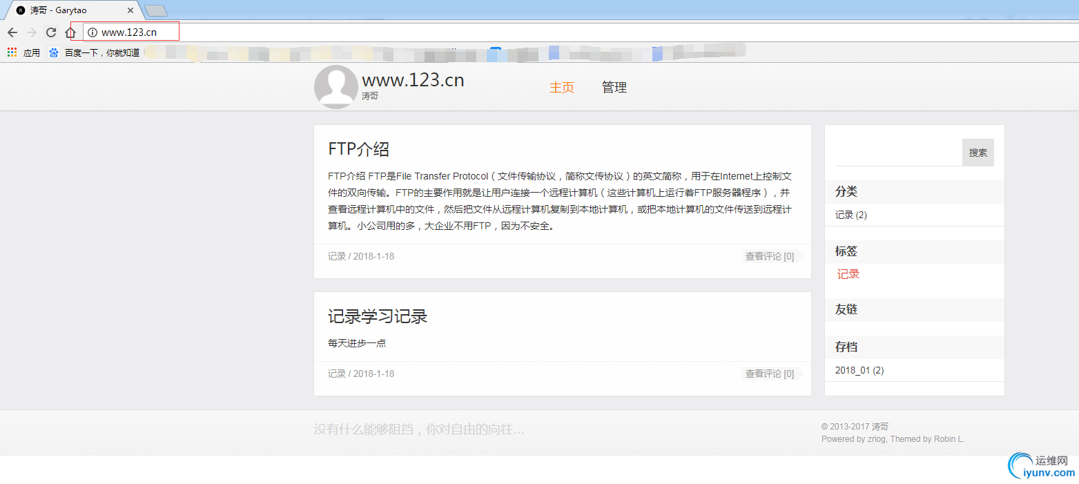

本地浏览器测试
  • 添加绑定本地hosts文件,如172.16.111.100 www.123.cn
  • 打开本机cmd,ping www.123.cn 是否通信,如下图:
  • 浏览器访问,正常。
