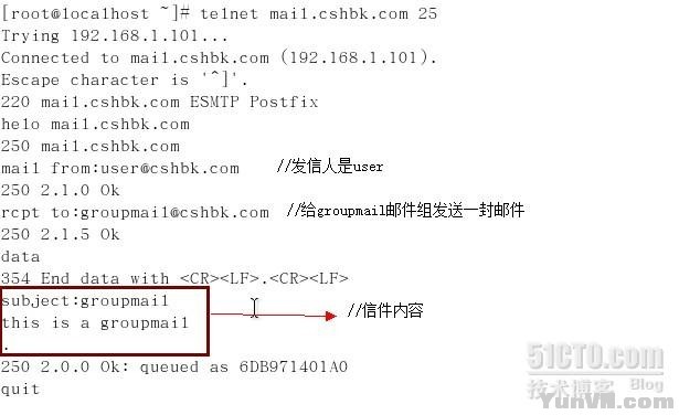

3、测试群发邮件
新建一个用户user,使用user用户给groupmail发一封邮件,看test1和test2是否都能收到这封邮件。
