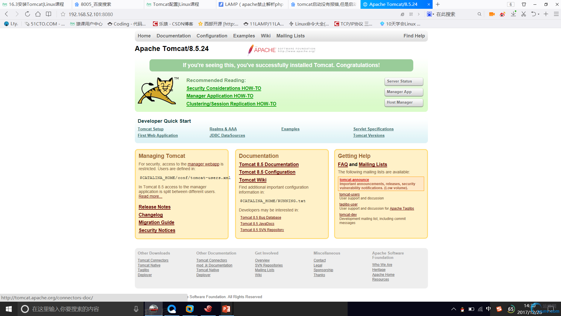

四、在浏览器上测试。
为了方便起见,我们关闭防火墙。
[root@lnmp src]# systemctl stop firewalld
