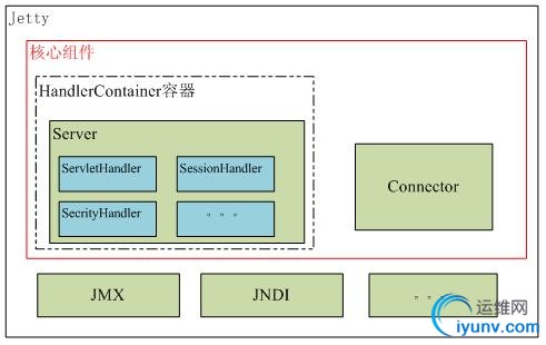

  Jetty 的基本架构
  下图是 Jetty 的基本架构图,整个 Jetty 的核心组件由 Server 和 Connector 两个组件构成,整个  Server 组件是基于 Handler 容器工作的,它类似与 Tomcat 的 Container 容器,Jetty 与 Tomcat  的比较在后面详细介绍。Jetty 中另外一个比不可少的组件是 Connector,它负责接受客户端的连接请求,并将请求分配给一个处理队列去执行。
图 1. Jetty 的基本架构
  Jetty 中还有一些可有可无的组件,我们可以在它上做扩展。如 JMX,我们可以定义一些 Mbean 把它加到 Server 中,当 Server 启动的时候,这些 Bean 就会一起工作。
图 2. Jetty 的主要组件的类图
  从上图可以看出整个 Jetty 的核心是围绕着 Server 类来构建,Server 类继承了 Handler,关联了  Connector 和 Container。Container 是管理 Mbean 的容器。Jetty 的 Server 的扩展主要是实现一个个  Handler 并将 Handler 加到 Server 中,Server 中提供了调用这些 Handler 的访问规则。

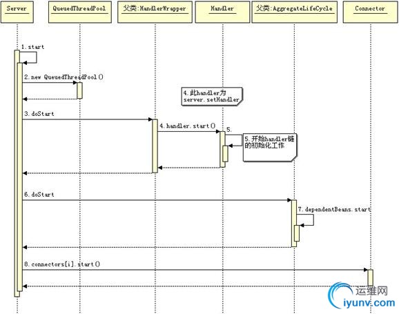

  Jetty 的入口是 Server 类,Server 类启动完成了,就代表 Jetty  能为你提供服务了。它到底能提供哪些服务,就要看 Server 类启动时都调用了其它组件的 start 方法。从 Jetty  的配置文件我们可以发现,配置 Jetty 的过程就是将那些类配置到 Server 的过程。下面是 Jetty 的启动时序图:
图 4. Jetty 的启动流程
  因为 Jetty 中所有的组件都会继承 LifeCycle,所以 Server 的 start 方法调用就会调用所有已经注册到  Server 的组件,Server 启动其它组件的顺序是:首先启动设置到 Server 的 Handler,通常这个 Handler 会有很多子  Handler,这些 Handler 将组成一个 Handler 链。Server 会依次启动这个链上的所有 Handler。接着会启动注册在  Server 上 JMX 的 Mbean,让 Mbean 也一起工作起来,最后会启动  Connector,打开端口,接受客户端请求,启动逻辑非常简单。

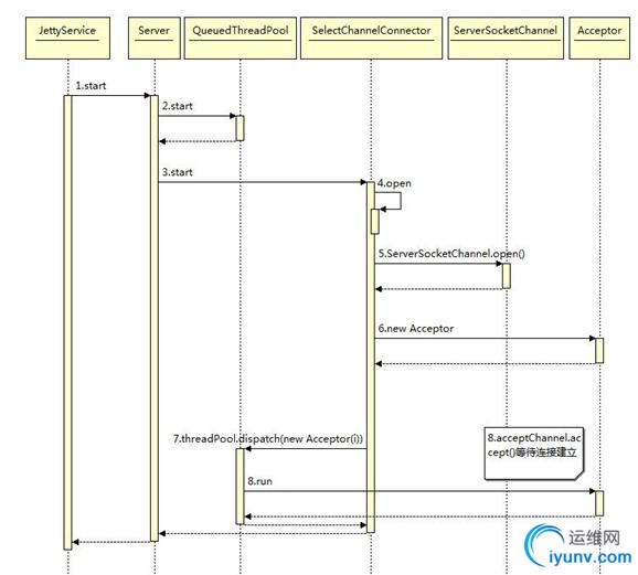

  下图是 Jetty 启动创建建立连接的时序图:
图 5. 建立连接的时序图
  Jetty 创建接受连接环境需要三个步骤:
  • 创建一个队列线程池,用于处理每个建立连接产生的任务,这个线程池可以由用户来指定,这个和 Tomcat 是类似的。
  • 创建 ServerSocket,用于准备接受客户端的 socket 请求,以及客户端用来包装这个 socket 的一些辅助类。
  • 创建一个或多个监听线程,用来监听访问端口是否有连接进来。
  相比 Tomcat 创建建立连接的环境,Jetty 的逻辑更加简单,牵涉到的类更少,执行的代码量也更少了。

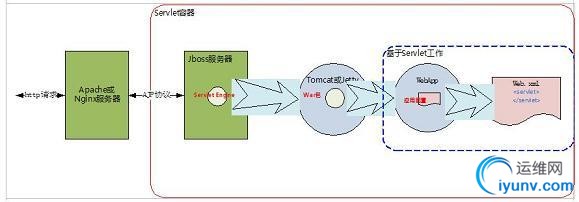

  通常一个 web 服务站点的后端服务器不是将 Java 的应用服务器直接暴露给服务访问者,而是在应用服务器,如 Jboss  的前面在加一个 web 服务器,如 Apache 或者  nginx,我想这个原因大家应该很容易理解,如做日志分析、负载均衡、权限控制、防止恶意请求以及静态资源预加载等等。
  下图是通常的 web 服务端的架构图:
图 7. Web 服务端架构(查看大图
  这种架构下 servlet 引擎就不需要解析和封装返回的 HTTP 协议,因为 HTTP 协议的解析工作已经在 Apache 或 Nginx 服务器上完成了,Jboss 只要基于更加简单的 AJP 协议工作就行了,这样能加快请求的响应速度。

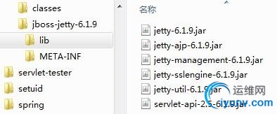

  Jetty 作为一个独立的 Servlet 引擎集成到 Jboss 需要继承 Jboss 的  AbstractWebContainer 类,这个类实现的是模板模式,其中有一个抽象方法需要子类去实现,它是  getDeployer,可以指定创建 web 服务的 Deployer。Jetty 工程中有个 jetty-jboss  模块,编译这个模块就会产生一个 SAR 包,或者可以直接从官网下载一个 SAR 包。解压后如下图:
图 9. jboss-jetty 目录
  在 jboss-jetty-6.1.9 目录下有一个 webdefault.xml 配置文件,这个文件是 Jetty 的默认  web.xml 配置,在 META-INF 目录发下发现 jboss-service.xml 文件,这个文件配置了 MBean,如下:
  同样这个 org.jboss.jetty.JettyService 类也是继成  org.jboss.web.AbstractWebContainer 类,覆盖了父类的 startService 方法,这个方法直接调用  jetty.start 启动 Jetty。
