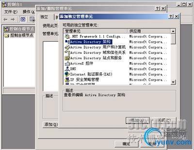

如何管理架构主机(默认没有安装管理架构的工具):
    1)注册架构管理工具regsvr32 schmmgmt.dll
2)使用mmc添加【Active Directory架构】
    3)查看架构主机

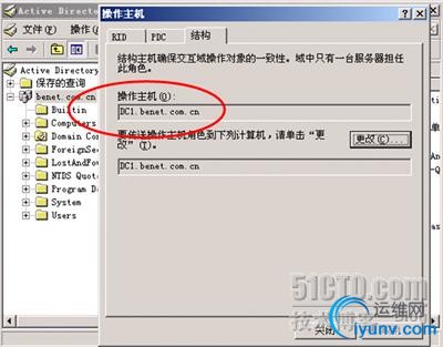

5.基础结构主机(Infrastructure Master)
负责更新从它所在的域中的对象到其他域中对象的引用
每个域中只能有一个基础结构主机
基础结构主机将其数据与全局编录的数据进行比较,全局编录通过复制操作接受所有域中对象的定期更新,从而使全局编录的数据始终保持更新.如果基础结构主机发现数据已过时时,则它会从全局编录请求更新的数据,然后,基础结构主机再将这些更新的数据复制到域中的其他DC!

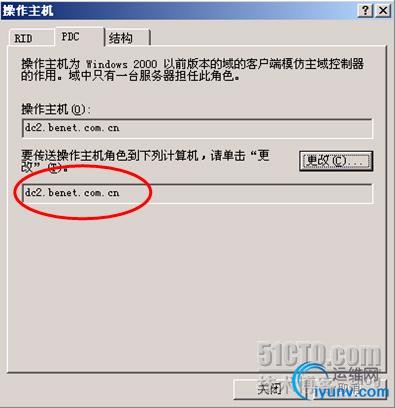

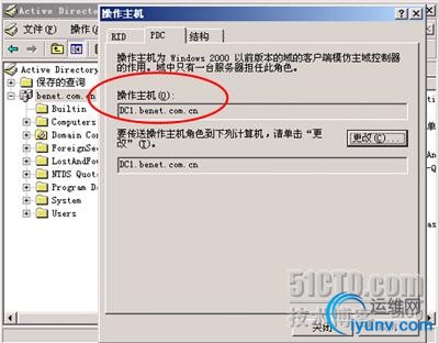

1)转移PDC主机,RID主机和基础结构主机角色

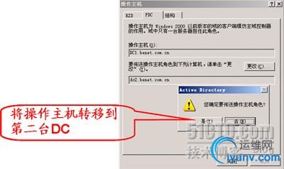

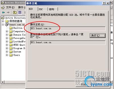

a)打开"AD用户与计算机"工具,右击"AD用户与计算机"然后单击"连接到域控制器",在"输入另一个DC的名称"窗口中,输入要担任PDC主机角色的DC的名称(dc2.benet.com.cn)或单击可用的DC列表中的该DC.在控制台树中,右击"AD用户与计算机",指向"所有任务",然后单击"操作主机"---"PDC"命令,显示当前的操作主机是"dc1.benet.com.cn":

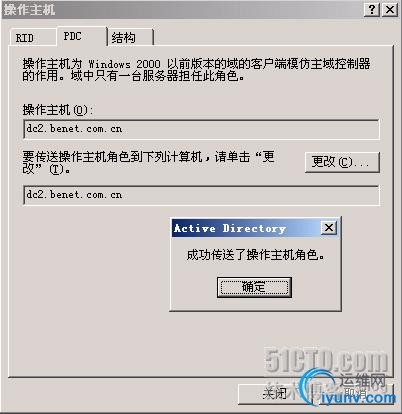

b)选择"更改":
c)查看操作主机已经被转移成功,转移操作是可逆的!

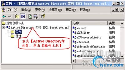

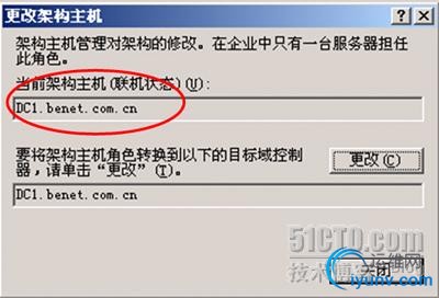

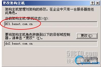

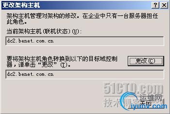

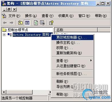

2)转移架构主机角色
a)使用"AD架构"工具"来更改域控制器:

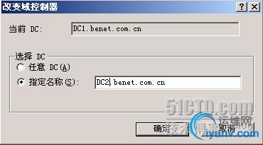

b)指定名称:
c)更改架构主机:
转移架构主机注意:
执行此过程的帐户必须是AD中Schema admins组的成员,后者必须被委派了相应的权限
要想在控制台中添加AD架构管理单元,需要执行"regsvr32
schmmmgmt.dll"命令注册该管理单元

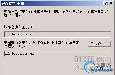

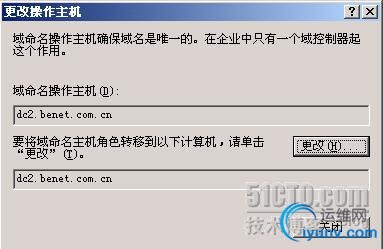

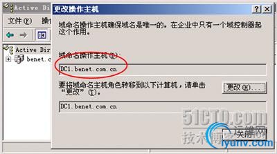

3)转移域命名主机角色
a)打开"AD域和信任关系"工具,选择"连接到DC",在"输入另一个DC的名称"窗口中输入要担任域命名主机角色的DC的名称.
b)在控制台中,右击"AD域和信任关系",然后单击"操作主机",显示域命名主机是"dc1.benet.com.cn"
c)选择更改:
转移域命名主机角色要注意:
执行此过程的帐户必须是AD中的domain admins组或 enterprise
admins组的成员,后被委派权限
若要将角色转移到另一个DC,可能首先需要将"AD域和信任关系"的焦点改为目标DC,要执行此操作,右击"AD域和信任关系",在单击"连接到域控制器",然后单击目标DC即可!

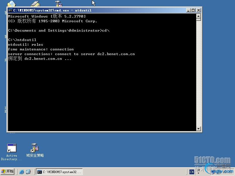

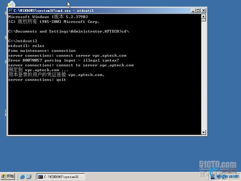

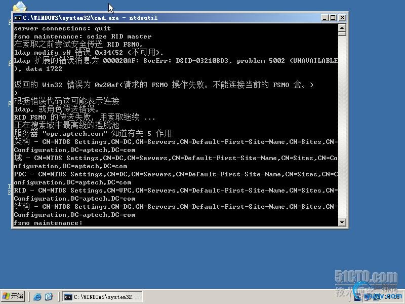

刚才我们在做转移主机的时候,原来的DC还存在,属于联机状态下做的转移,那么如果操作主机角色所在的域控制器出了故障,并且无法恢复,如何解决?这时就不能通过转移的方法产生出新的操作主机角色,那么要通过占用操作主机的方法(或叫强制传送).
案例:BENET公司组建了一个单域,域名为benet.com.cn,有两台DC,目前的5个操作主机角色都在第一台DC上,某一天第一台DC出了故障,并且无法恢复,如何使第二台DC充当5个操作主机角色呢?
为了模拟第一台DC出故障,可以禁用第一台DC的网卡,使该计算机不能联网,这时第二台DC就联系不到操作主机,显示操作主机错误,如下图,角色不能被传送.

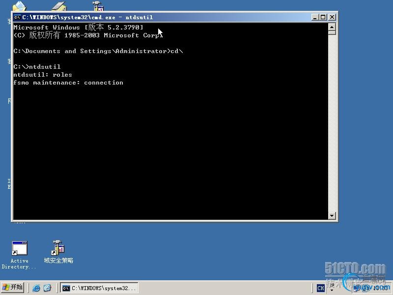

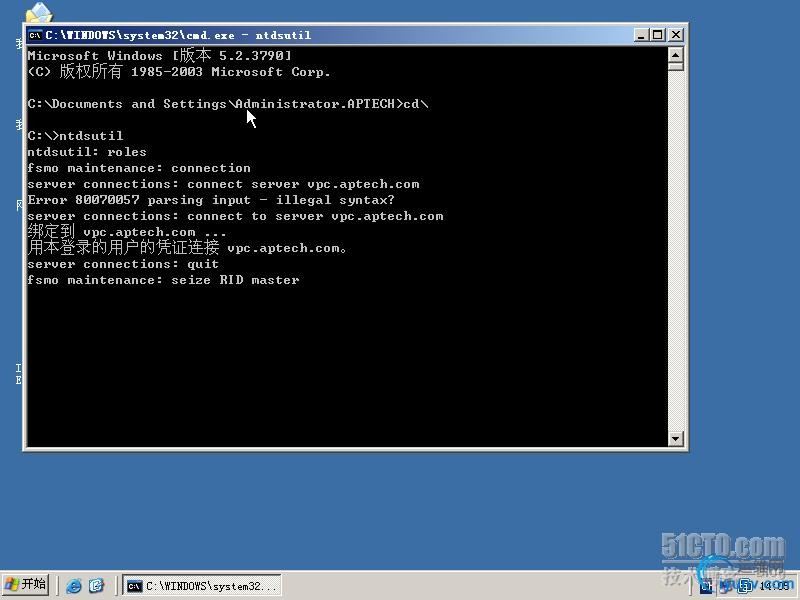

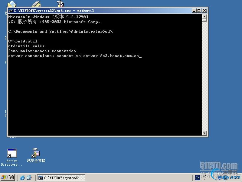

1)在“命令提示符”中键入“ntdsutil”命令
2)在ntdsutil命令提示符下键入“roles”命令
3)在fsmo maintenance命令提示符下,键入“connection” 命令
4)在server connections命令提示符下,键入 "connect to server
dc2.benet.com.cn"(由于第一台DC脱机,需要使用第二台DC进行域名解析)命令
5)在server
connections命令提示符下,键入“quit”(返回上一级命令提示符)
6)在fsmo maintenance命令提示符下,键入“seize RID master”
,按提示确认是否占用RID Master角色,单击"是"按钮,完成操作后,操作主机恢复为第二台DC:
最后查看操作主机:
