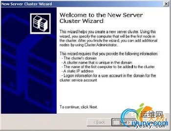

  3. 确认您具有配置群集所必需的前提条件,如下方图10所示。单击“下一步”。
  图 10. 前提条件列表属于“新建服务器群集向导欢迎”页面的一部分。

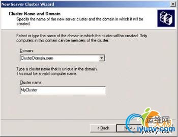

  4. 键入群集的唯一NetBIOS名称(最多15个字符),然后单击“下一步”。(在下方图11所示的例子中,群集被命名为“MyCluster(我的群集)”)建议遵守DNS命名规则。更多信息,请在Microsoft知识库中参阅下列文章:
  NetBIOS后缀(NetBIOS名称的第16个字符)“NetBIOS Suffixes (16th Character of the NetBIOS Name)”
  DNS名称空间规划(DNS Namespace Planning)
  图 11. 建议在命名群集时遵守DNS命名规则。

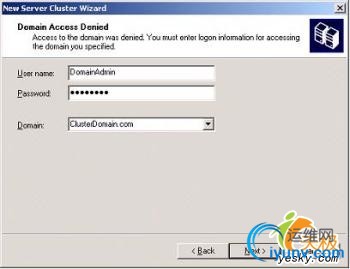

  5. 如果您在本地登录一个不属于“具有本地管理特权的域帐户”的帐户,向导将提示您指定一个帐户。群集服务不会使用该帐户进行启动。
  注意:如果您拥有正确的凭证,步骤5所提到的提示,如图12所示,可能不会出现。
  图 12. “新建服务器群集向导”提示您指定一个帐户。

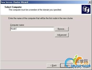

  6. 由于可能对群集进行远程配置,因此您必须确认或键入将要作为第一个节点创建群集的服务器的名称,如下方图13所示。单击“下一步”。
  图 13. 选择将要作为群集中第一个节点的计算机名称。

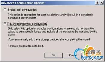

  注意:“安装”向导可以验证所有的节点是否都可以看到共享磁盘。在复杂的存储区域网络中,磁盘的目标识别符(TID)有时可能有所不同,而且“安装”程序可能错误地检测到磁盘配置对其无效。要解决这个问题,您可以单击“高级”按钮,然后单击“高级(最小)配置”。附加信息,请在Microsoft知识库中参阅下方文章:
  群集安装程序在您添加节点时可能不工作(Cluster Setup May Not Work When You Add Nodes)

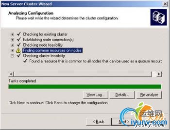

    7. 下方图 14显示“安装”程序现在将分析节点,查找可能导致安装出现问题的硬件或软件问题。检查所有警告或错误信息。您还可以单击“详细信息”按钮,了解有关每个警告或提示的详细信息。
  图 14. “安装”程序分析节点,查找可能存在的硬件或软件问题。

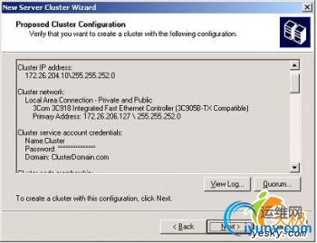

  10. 检查“摘要”页面,如下方图17所示,确认所有将用于创建群集的信息均准确无误。如果需要,您可以使用仲裁按钮,更改由默认自动选择的磁盘指派的仲裁磁盘。
  本屏幕上所显示的摘要信息可用于在出现灾难恢复状况时,重新配置群集。建议您保存并打印一份硬拷贝,与服务器上的更改管理日志保持一致。
  注意:“仲裁”按钮也可用于指定一个多数节点集(Majority Node Set,MNS)仲裁模型。在您创建MNS群集时,这是主要的配置区别之一。
  图 17. 建议采用的“群集配置”页面。

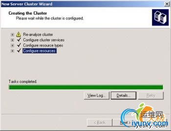

  11. 检查所有在群集创建过程中遇到的警告或错误。具体操作是单击加号查看更多信息,然后单击“下一步”。出现在“创建群集”页面的警告和错误如图18所示。
  图 18. 出现在“创建群集”页面上的警告和错误。

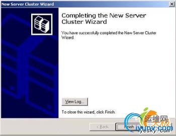

  12. 单击“完成”,结束安装。下方图19显示最终的步骤。
  图 19. 设置一个新的服务器群集的最终步骤。
  注意:要查看详细的摘要,单击“查看日志”按钮,或者查看保存在该位置:%SystemRoot%\System32\LogFiles\Cluster\ClCfgSrv.Log的文本文件。

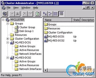

  使用“群集管理器”(CluAdmin.exe),在节点1上验证群集服务安装。
  验证群集安装

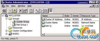

  1. 依次单击“开始”、“所有程序”和“管理工具”,然后单击“群集管理器”。
  2. 确认所有的资源均顺利地实现了联机,如下方图20所示。
图 20. “群集管理器”验证所有的资源均顺利地实现联机。

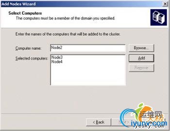

  5. 输入您要将其添加到群集的节点的机器名称,单击“添加”。重复该步骤,如下方图21所示,添加您想要的其它节点。当您添加完了所有的节点,单击“下一步”。
  图 21. 对群集添加节点。

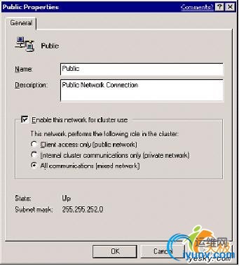

  9. 右击“公用”,然后单击“属性”(如下方图23所示)。
  10. 单击选定“针对群集应用启用该网络”复选框。
  11. 单击“所有通信(混合网络)”,然后单击“确定”。
  图 23. “公用属性”对话框。
