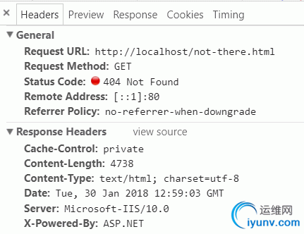

  综观常见的几种做法,不管是用 IHttpModule 或 Global.asax.cs 在 PreSendRequestHeader() 将 Server Header 移除,都只对 ASP.NET WebForm 或 ASP.NET MVC 有效,***者只要改下载 HTML/JS/CSS/JPG/PNG 等静态档案,甚至随便想个不存在的 html,HTTP 404 Reponse 冒出 Server: Microsoft-IIS/10.0 当场破功,白忙半天。

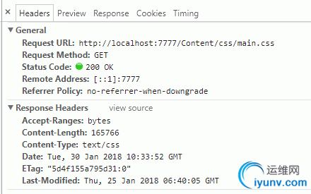

  以 css 实测,未启用 StripHeaders 前:
  启用后,Server、X-Powered-By 消失,成功!
