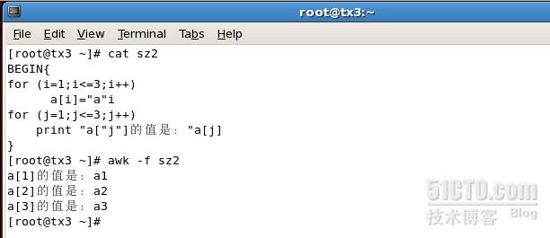

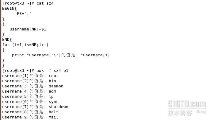

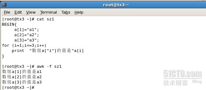

(5)awk数组
例   使用变量作为数组下标
另外一种读取方式(这种是无序的,j是变量,a是数组)
数组有序
