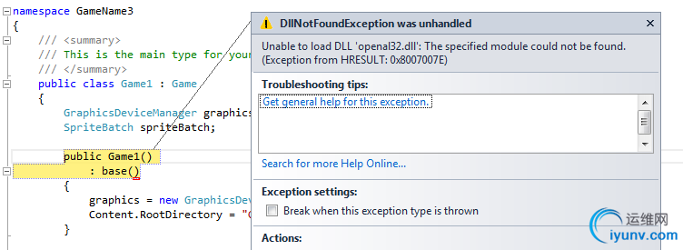

  安装完MonoGame 3.0以后,打开Visual Studio 2012,创建一个MonoGame Windows OpenGL Project:
  创建成功后,直接F5运行,然后就直接报错:
  明显是缺少动态链接库。要解决这个方法其实很简单,直接到http://connect.creativelabs.com/openal/Downloads/oalinst.zip把OpenAL的安装包下载下来安装就行了。
