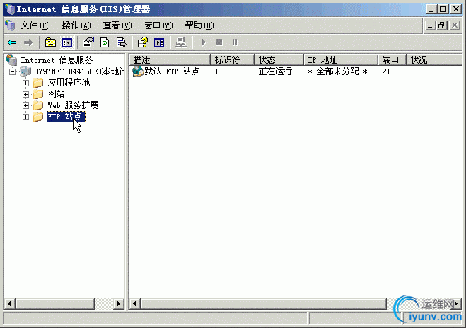

  打开 Internet信息服务(IIS)管理器(如下图)
  可以看到 Internet信息服务(IIS)管理器 中已经出现了 FTP站点 菜单(如下图)

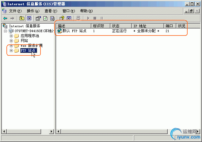

  单击 FTP站点 ,右边呈现的是 相关数据和参数(如下图)

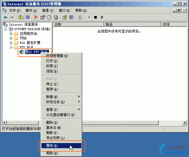

  点击它的属性栏 ,右键单击它,单击属性(如下图)

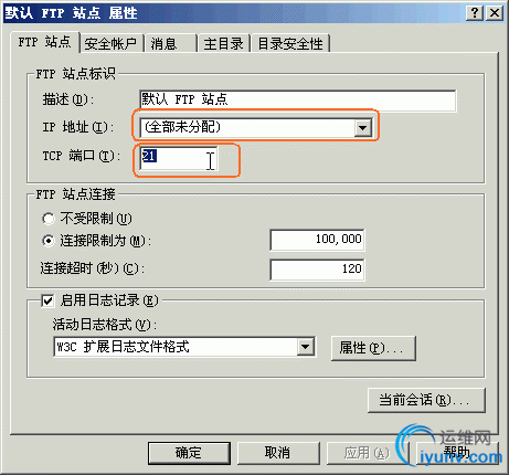

  选项卡 FTP站点 下,列出来相关参数,默认的FTP的TCP连接端口是21,一般不改它(如下图)

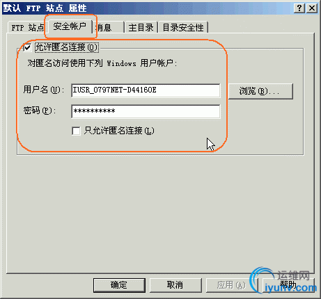

  单击 安全账户 选项卡,下面可以勾选匿名,也可以添加用户账号,我们这里只是演示,所以不改它(如下图)

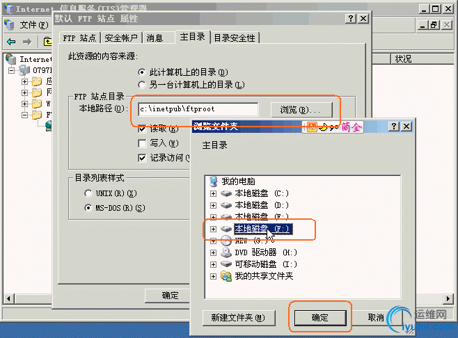

  接下来,单击 主目录 设置修改我们这个ftp的指向访问目录,我们这里指向 F盘(如下图)

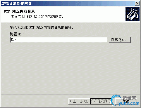

  选择后,再单击下一步(N)> (如下图)

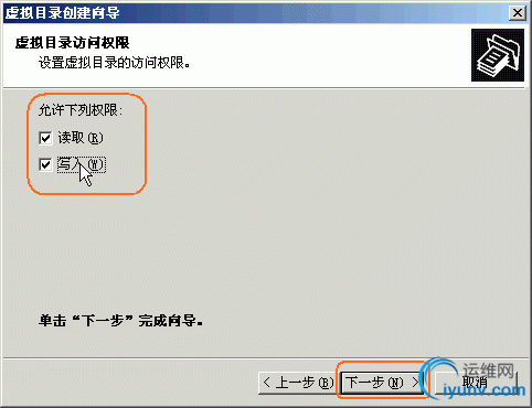

  设置访问权限,读取 就是只能看里面内容,能下载,但不能上传;写入,就是可以看,下载,还有上传(如下图)
