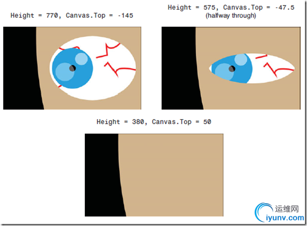

  The Eyelid Animation
      Silly Eye应用程序中使用的最后一个storyboard,用来对具有皮肤颜色的Eyelid Ellipse模仿眨眼的效果。对于Pupil Ellipse来说,皮肤颜色的画刷在背后的代码中进行设置。其注意点如下:
  ? Storyboard.TargetName 和 Storyboard.TargetProperty 这两个属性被设置为attachable的原因是:它们可以在单独的动画中使用,而不用去理会任何Storyboard中的设置。该Storyboard以 Eyelid Ellipse 中的 Height 和 Canvas.Top 这两个属性为目标。因此,单个目标的名字被标记在了Storyboard上,但是多个不同的目标属性被用来标记多个不同的动画效果。
  ? Canvas.Top 与 Height 具有同步的动画效果,所以椭圆在垂直缩小的同时,保持在中间的位置。下一章介绍的“Transforms”,提供了一种更加快捷的方法来实现这个效果。
  ? 这两种动画都使用了默认的线性插值方法。它们的移动速度如此之快,以至于没有必要再去尝试别的更具生命力的方法。
  ? Storyboard不仅仅是一个简单的用来给相关的物体实现动画效果的容器。该Storyboard具有自身的持续行为和重复行为!这两种动画只持续了0.2秒钟的时间(0.1秒之内将属性的当前值从380减小到50,另外的0.1秒钟之内,由于其auto-reverse设置,将属性值变回到原来的值)。但是,因为给Storyboard的持续时间是3秒钟,而且它自身具有auto-reverse设置(并非是它的子元素),动画在后面的时间里面保持不动,知道最后3秒时间消耗完。然后,持续0.2秒钟的动作再次开始,之后便是2.8秒钟的静止时间。因此,该Storyboard使得眼睛眨得非常快,且在3秒钟发生一次。
      这种动画的效果如图12.5所示(在C#中调用 Begin 方法开始动画)。因为Eyelid Ellipse与背景的颜色一致(有意在其左边的相邻区域用黑色做填充),我们就无法看到Eyelid Ellipse本身。相反,一旦Ellipse的高度(380)小于其填充厚度的两倍(400),我们可以看到其内部的空间急剧缩小到0。
图12.5 Eyelid Storyboard 压缩 Eyelid Ellipse的高度,并向下移动,使其保持居中。

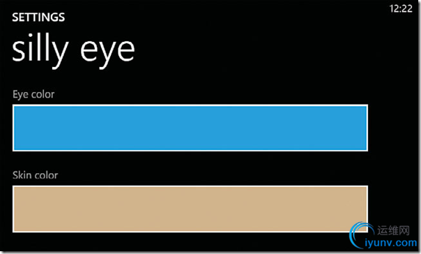

  The Settings Page
      设置页面如图12.7所示,它使得用户可以为眼睛和皮肤选择不同的颜色。
图12.7 设置页面使得用户可以选择Silly Eye应用程序的颜色。
  在系统自带的设置程序中,如何为我们的应用程序添加一个设置页面?
  在目前Windows Phone 7.0的版本中,我们还无法做到这点。虽然设置应用包含了一个系统设置的列表和一个应用设置的列表,但是后者只是针对系统自带的应用来说的。相反,我们需要为我们的应用程序添加设置页面,使其用户体验和系统自带的设置页面一致。换句话说,对于我们的设置页面,应该使用“SETTINGS”作为应用程序的名称出现在标准的header中,使用应用程序的名称作为页面标题,如图12.7所示。
      对于设置页面的设计指导,请参考第20章“Alarm Clock”中的内容。
      页面设计的注意点如下:
  ? 该页面的自定义header样式从App.xaml文件获得。对于本书中剩余的应用程序来说,App.xaml.cs这个文件同样提供了自定义的页面过渡效果,如第19章“Animation Lab”所述。
  ? 那两个可点击的区域显示了当前的颜色,看上去和按钮很像,但实际上它们只不过是矩形填充。它们的MouseLeftButtonUp事件处理包含了用户对于每种界面颜色改变的处理。
  ? 虽然在不同的方向模式下,内容完全符合屏幕,但是主要的stack panel控件被放置在scroll viewer内。这对于用户来说,很适合触摸操作,因为用户可以用手指拖动屏幕查看内容,并使他们确信浏览了屏幕中所有的内容。
      在很多页面中,例如设置页面、说明页面或者是关于页面,将内容放置于scroll viewer中是一个很好的选择,即使所有的内容可以用一个屏幕来容纳。那样的话,用户可以用手指做一个快速的拖动,从视觉上就可以判定没有更多的内容可以看了(因为scroll viewer控件的scroll-and-squish特性)。这种反馈是非常另用户满意的。当屏幕对于用户的拖动没有反应时,用户会认为他不够用力,可能会再尝试一次。

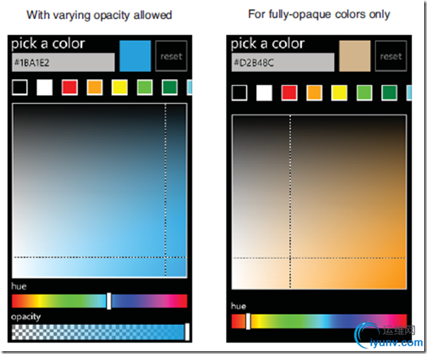

  The Code-Behind
      为了使用户能够改变每个颜色,该页面会将用户导航到一个颜色选择页面,如图12.8所示。这个特性页面被本书中的很多应用程序共用,包含在本书的源代码中。它提供了一个标准颜色的调色板,它也允许用户自定义颜色的色相、饱和度和亮度,不管是通过交互式的界面或者是输入一个十六进制的数值(或者是任何能够被XAML解析的字符串,如“red”、“tan”或者是“lemonchiffon”)。调整颜色的不透明度是可选的。
图12.8 颜色选择器页面为用户提供了一个漂亮的页面来选择颜色。
      颜色选择器页面通过查询字符串可以接受以下四种参数:
  ? showOpacity-默认值为True,可以将其设置为False来隐藏opacity slider。它也会将调色板顶层的透明颜色移除,并且阻止用户输入透光的颜色。因此,当我们将它设置为False时,我们可以确定一个不透明的颜色将会被选中。
  ? currentColor-当页面呈现时,开始被选择的颜色。它必须作为一个对XAML有效的字符串参数传入。如果指定为一个十六进制的数,“#”必须被移除,这样做是为了与URI混淆。
  ? defaultColor-在颜色选择器页面中,用户点击reset按钮时,可以得到的颜色。它指定的字符串格式要求与currentColor一样。
  ? settingName-隔离存储空间中使用的名称,在从页面返回时,选定的颜色可以从中被找到。在构造一个Setting的实例时,用到了同样的名字。在列表12.4的OnNavigatedTo方法中,当从颜色选择器页面返回时,它自动选择新的颜色数值,那只是因为导航到颜色选择页面之前,需要调用ForceRefresh方法。第20章详细介绍了这种方法。
      使用本书的颜色选择器页面(或者类似的页面)为用户提供一种简便高效的颜色选取方法。在当前的版本中,该页面的主要缺点是只支持portrait的屏幕方向。因此,在landscape屏幕方向下,使用硬件键盘输入一个颜色的十六进制数的用户体验并不好。
